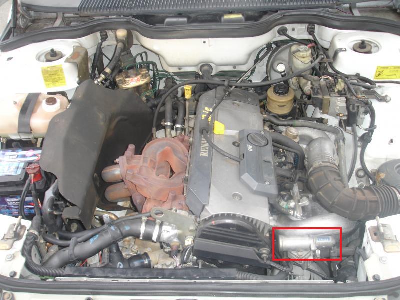

Sur la GTX elle se trouve ici: (entourée)
Il est en effet possible qu'il y ait d'autres causes mais le plus souvent c'est cette vanne de ralenti qui fonctionne mal, vérifiez son fonctionnement en débranchant le connecteur et en le rebranchant, il doit y avoir une variation du ralenti.
Voilou :D
BON après recherches, il semble qu'il soit différent sur la TXI, voir photo jointe à la suite et le lien du site ou le problème est traité.
