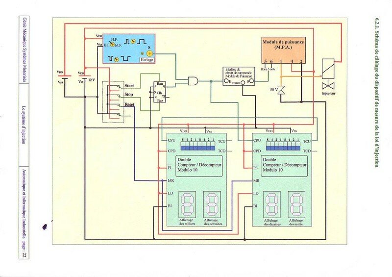

RolluS a écrit:Après, j'ai pas les moyens technique de faire une acquisition des temps d'injection en fonction du régime, et surtout de la charge du moteur. Donc je peux pas mesurer significativement, a part a la pompe, le gain de consomation.. Les courbes des performance du moteur montre un gain quantifiable, car plus de couple = j'appuie moins sur la pédale pour la même accélération..
:wink:
Un petit schéma pour calculer la loi d'injection:
Avec ce schéma on peut mesurer le débit volumique de l'injecteur, le nombre de coups, le temps mort de l'injecteur, ...
Si quelqu'un est équipé pour réalisé ce montage, je peux vour dire avec quoi il est réalisé. C'est un TP que j'ai fait durant presque 4 ans en formation MVA
Messagepar Tronic » 21 Aoû 2006, 13:08
Tu peux mettre la liste du matos, je veux bien essayer. :D
Messagepar Steph » 21 Aoû 2006, 13:49
Oui je vais essayer de rien oublier.
une pompe à carburant
un filtre
un amortisseur de pulsation
un régulateur de pression d'essence
un injecteur
une éprouvette graduée
une rampe HP
du Whith Spirit(pour nous c'était moins dangeureux que l'esence, mais pour le test... :? )
un réservoir
Voilà pour la partie méca, je pense que j'ai rien oublié
En suivant le schéma de haut à gauche vers le haut à droite
2 alim 12V
une horloge qui génère un signal de commande carré réglable (niveau haut et niveau bas)
en-dessous des inter
à côté des inter, une puce(bascule J/k) composant n°4071 si je me souviens bien
A droite une porte "OU" composant n°4081 là je suis pratiquement sûr
une interface
un module de puissance(le prof utilisé un module de BX, simple à utiliser est très bien protégé en interne contre les court-circuit)
une diode zener(50V)
un injecteur
en desous 2 compteurs qui ensemble peuvent compter jusqu'à 9999 coups.
Des fils :lol:
maintenant savoir comment sont fait l'interface, l'horloge et les compteurs :? :?
Si tu ne peu pas savoir, y que mon prof qui peut me donner l'info
J'allais oublier les formules :lol:
Qinj/coup=Volume/nb de coups
Qv=(Qinj/coup2-Qinj1/coup)/(Tcom2-Tcom1)
Sachant qu'il faut faire 2 test, un à 4ms et l'autre à 10ms par exemple
et sachant que Tcom est le temps de commande du module de puissance au niveau haut du signal carré en sortie de l'horloge :arrow: donc il faut aussi un oscilo pour régler ce temps
Et un temps de repos(niveau bas du signal carré de l'horloge) constant à 4ms
Enfin si t'as tout pigé, ben moi je dis chapeau bas.
si tu veux d'autre info sur le montage je suis là :wink:
Messagepar Tronic » 21 Aoû 2006, 13:58
T'as pas le tipon de l'interface? C'est ça qu'il faut trouver. Tu peux revoir ton prof?
Messagepar Steph » 21 Aoû 2006, 14:04
Le tipon :? what?
Oui je peux revoir mon prof s'il est chez lui car il donne des cours pour Citroën en Amérique du Sud normalement.
je vais essayé de le contacter par tél, sinon ce sera à la rentrée de septembre.
T'as compris des trucs :?:

steph a écrit:à côté des inter, une puce(bascule J/k) composant n°4071 si je me souviens bien
Je corrige des erreurs
Pour la bascule J/k il s'agit d'une 4027 et là c'est sûr
Et la porte n'est pas une "ou" mais une "ET"
Messagepar Tronic » 21 Aoû 2006, 17:26
Oui c'est le schéma de principe, mais ensuite pour réaliser le tipon, il faut avoir le schéma des circuits intégrés. Si tu as le tipon direct, tu gagnes du temps. Le tipon, c'est le calque pour faire le circuit imprimé. :wink:
Messagepar Steph » 21 Aoû 2006, 17:33
Le tipon je l'ai pas.
Je t'ai envoyé un MP avec des schémas, c'est pas bon je suppose :?:
Si ça va pas je phone mon prof ce soir :wink:
Messagepar Tronic » 21 Aoû 2006, 18:16
Oui j'ai bien vu mais avec ça, j'ai pas la taille des composants pour faire l'implantation sur le tipon. Si jamais ton prof l'a fait, ça gagne du temps.
