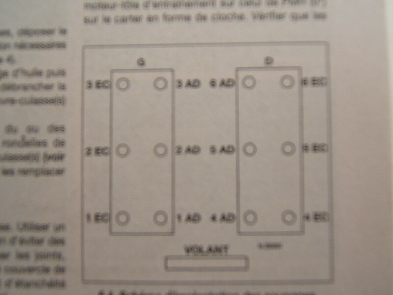

Messagepar bommart » 09 Fév 2008, 14:41
j'ai trouvé ton bonheur! :lol: Imaget a plus qu a demonter tes caches et lever ta roue et regler tes culbuteurs 0.10 pour l admission et 0.25 a l echappement.a te faire preciser par les autres quand même ,mais je l ai lu dans la RTA .pour les joints du caches s il est bon tu le remet sinon de la pate special carter devrai faire l affaire voilà l ami n est pas peur de le faire c'est sympa tu verra moi j avais peur mais avec quelques explications et en faisant attention c'est assez simple ;)

Messagepar vins » 10 Fév 2008, 23:43
Il faut démonter quelques périphériques pour sortir tes caches culbuteurs mais ça se fait bien.
Pas besoin de changer tes joints de caches culbu s'ils sont bon,mais remonte les quand même à la pate à joint.
Compte environ 2h30/3H de boulot pour cette opération! ;)
Pour le réglage:
Jeu aux soupapes adm 0.10 / echap 0.25
Cyl N°1 au PMH allumage,repère 0 sur la poulie vilebrequin,tu règles:
-adm 1,2,4
-echap 1,3,6
Ensuite met le cyl N°1 en bascule et tu règles:
-adm 3,5,6
-echap 2,4,5
Voili voilou! :)
