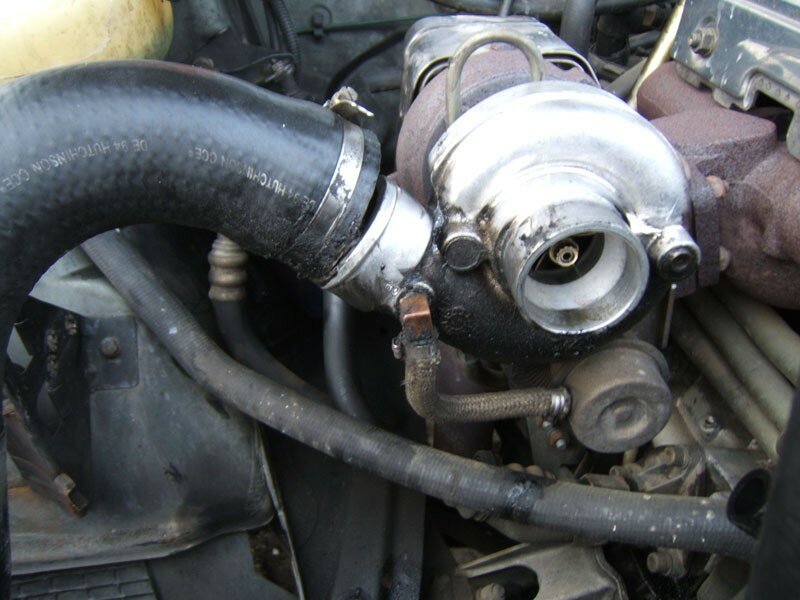

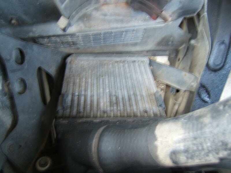

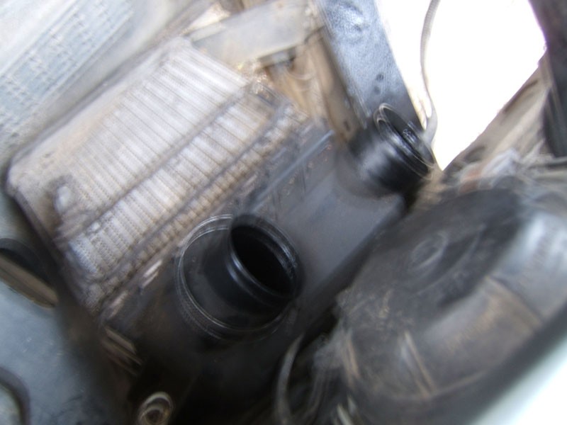

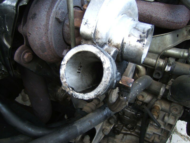

ça y est j'ai demonté le filtre a air les différentes durites,nettoyé le turbo et le petit radiateur. il y avait très peu d huile dans les durites qui reliaient le petit radiateur au turbo et a la pipe d admission,donc si j'ai bien lu ce que vous aviez marqué,cela n est pas grave ;)

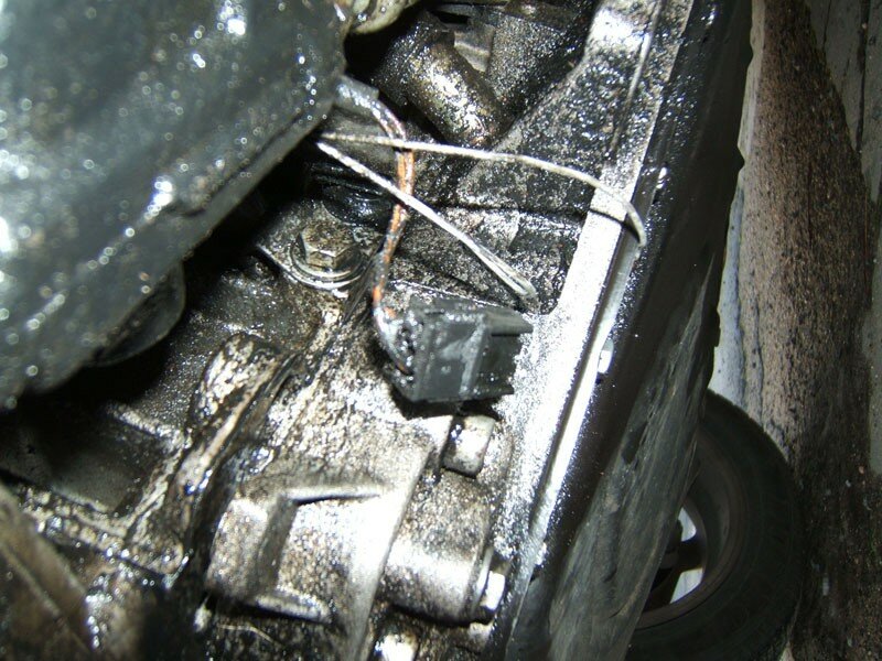

Messagepar bommart » 06 Jan 2008, 23:57
d ailleur je me demande ce que c'est que la petite piece ronde en-dessous du turbo a droite avec une gaine qui remonte sur le côté gauche du turbo,a quoi ça sert?on dirai une sorte de pompette,on la voit bien sûr la derniere photo,merci Yanou pour les avoir mises!! ;)
