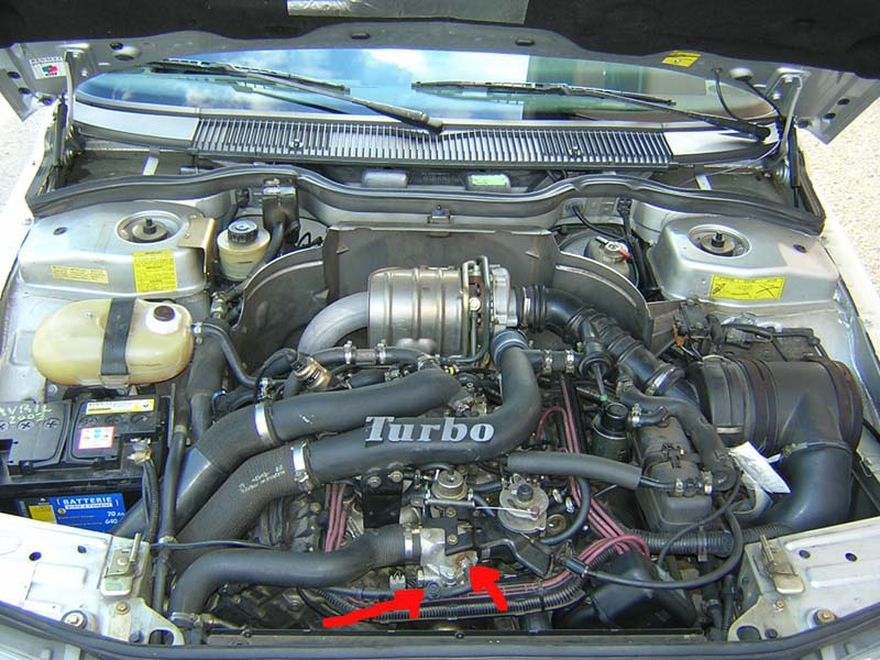

Ou se trouve la purge du circuit de refroidissement sur les V6T 182cv?

Messagepar Quetzal » 25 Mai 2007, 17:33
La durit a écrit:Petit apparté SVP :oops:
la vis de purge se trouve au-dessus du calorstat et de la pompe à eau. C'est une vis en bronze.
Messagepar La durit » 25 Mai 2007, 17:37
OK, merci beaucoup :) :!:
Messages: 2461
Messagepar Quetzal » 25 Mai 2007, 17:46

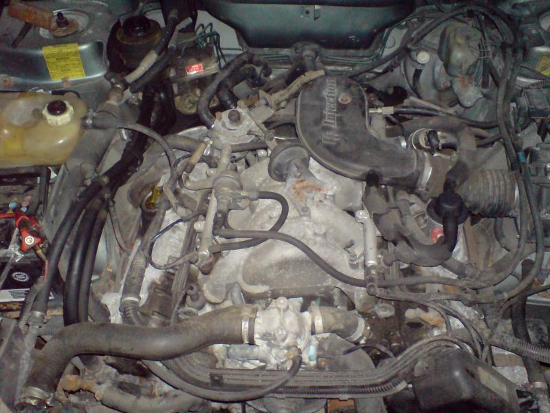

En image, ça vaut mieux qu'un discours. Par contre, je t'ai dis une connerie! :lol: ça dépends des modèles sur la V6t et V6i. Tu remplis ton crircuit, jusquà que ça coule par la vis de purge (flèche rouge sur les photos)
V6t, c'est surtout comme cela en fait:
La c'est V6i:
Messagepar La durit » 25 Mai 2007, 18:25
Alors là c'est royal Quetzal :sm6:
Je posais la question car je vais changer le vase d'expansion et la durit supérieure de radiateur.
Il est vachement propre ton compartiment moteur!
Messages: 2461
Messagepar Quetzal » 25 Mai 2007, 18:34
La durit a écrit:Alors là c'est royal Quetzal :sm6:
Ce n'est pas le mien mais celui d'un des membres! ;) :) ça permet de situer les problème comme toi!

Messagepar Champy » 17 Déc 2007, 13:15
Je remonte ce post car je viens d'acquérir une V6i, mais impossible de trouver la purge. Il ya au même endroit que sur les photos de Quetzal effectivement quelque chose, mais ce quelque chose est relié directement à un tuyaux du vase d'expansion, voici la photo :
Si quelqu'un peu m'aider .... ;)

Messagepar La durit » 17 Déc 2007, 16:49
Malgré l'aide de Quetzal, il s'est avéré très difficile de purger ma V6 Turbo car il n'y avait pas de vis de purge... Il y avait un bouchon en haut à droite du radiateur, j'ai mis une petite durit en hauteur jusqu'à ce que ça pisse mais bof... elle a fini de se purger toute seule au ralenti surtout.
Cela étant, Mac m'a expliqué qu'apparemment chez Renault, la petite durit en photo sur laquelle se trouve la vis de purge est systématiquement vendue avec ladite vis... c'est peut-être ça la solution, acheter cette durit :roll:
