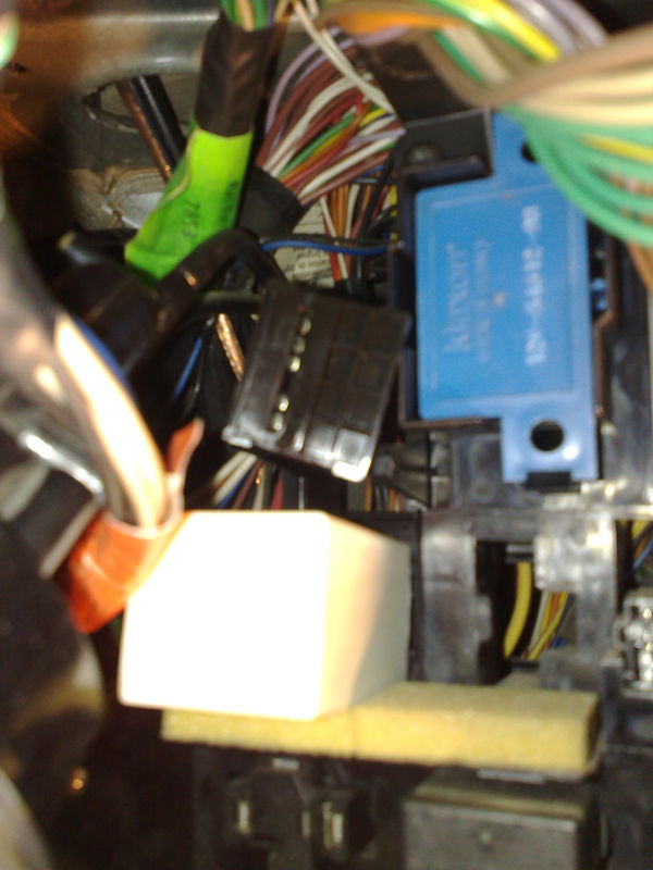

Messagepar Oregos » 13 Jan 2010, 18:14
ça y est, j'ai réussi a retirer le relais temporisation d'éclairage ! (et aussi à m'éplucher les doigts :mrgreen: )
J'ai donc enlever le HP de la synthèse vocale car les relais se trouvent derrière.
Le relais en question en cours d'extraction
On tire, on tire et puis ça fini par venir
Le connecteur est resté la bas
Le court-circuit n'a pas cramé de pistes :D
Par contre il y a un composant qui à eu chaud :(
à mon avis, je suis bon pour trouver un autre relais... :(

Messagepar Tronic » 14 Jan 2010, 01:46
C'est quoi dont qui y arrive à ce machin dans le rond rouge ? :shock:

Messagepar Oregos » 14 Jan 2010, 10:41
Ah ben oui après examen le BC337 est mort aussi :(
Bien vu ;)
