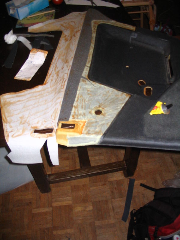

Jugez plutôt, sur la contreporte de ma TX de 1990 :
Pendant la réparation, après avoir viré le skaï et la mousse :

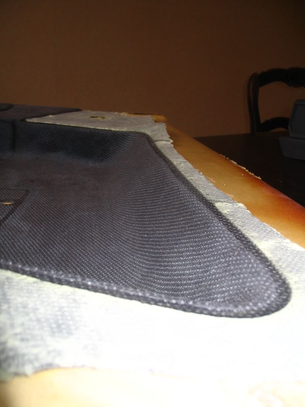

Après avoir mis cette espèce de colle-patte :
Pas mal le résultat non ?
En plus il y a moyen de ne quasiment pas faire de plis.

A priori c'est OK, donc voici quelques infos : j'ai mis de la colle pour moquette acoustique (l'idée m'est venue d'un forum sur les R5), qu'on trouve chez Norauto.
Hésitez pas à prendre le modèle grand format (20 euros), car il en faut pas mal...
Il faut auparavant nettoyer le tissu, mais sans le défaire totalement du panneau de porte : pour la moitié inférieure, elle est tenue par l'accoudoir, donc je pense qu'elle ne bougera pas : ne pas y toucher. Avec une éponge virer les résidus de l'ancienne colle. Ne pas tenter de tout enlever pour mettre à la machine à la laver, visiblement c'est pas top car le tissu rétércit et perd sa forme...
Puis balancer cette colle en bombe. Attention elle coule. Donc il faut ne la mettre que sur les parties horizontales, le temps qu'elle sèche (1 ou 2 minutes), puis incliner le panneau, en mettre sur les autres parties, etc.
Mettez-en aussi plein sur le tissu. Surtout là où ça tirera (dans les creux).
Puis vous attendez 5 minutes (ça doit être sec au toucher), et vous positionnez le tissu. Soyez bon ! ;) Mais c'est pas trop dur ; et si vous ratez vous pouvez défaire et recommencer.

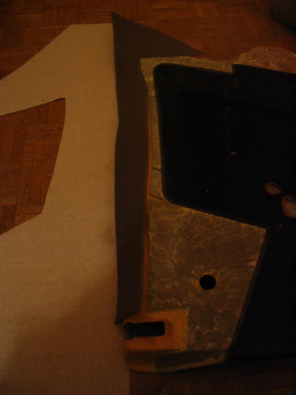

Une photo avec l'extrémité déjà collée sur le haut du panneau, là où ça s'emboîte ensuite dans le lèche-vitre :
Comme vous le voyez j'ai préparé de la mousse pour combler les trous (car le tissu d'origine ne va pas jusqu'en haut).
Puis découpage du skaï pour avoir la bonne forme : (là aussi, il faut être précis, mais ça va)
Puis j'ai mis de la colle néoprène partout : d'abord entre la mousse et le panneau de porte ; puis après entre le panneau et le skaï, comme on le voit ici :
