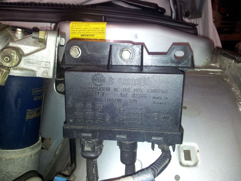

Y aurait il quelqu'un qui aurait une photo du boîtier de pre/post chauffage et du contacteur dans lequel se branche la prise de la pompe a injection SVP?

Messagepar Yanou » 01 Juil 2012, 16:09
Salut Than,
Voici des photos :
Re: démarrage à froid pompe à injection R21 Tturbo d
