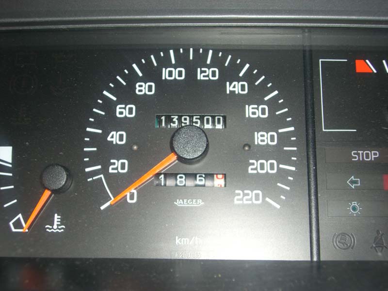

il me faudrai des photos de votre instrumentation de votre td ou TDX pour voir ou se trouve votre aiguille moteur éteins et allumé en position normal d'utilisation (temperature d'eau ) merci

Messagepar Yanou » 06 Aoû 2013, 12:56
L'aiguille au repos :
En utilisation normale (circulation fluide, température extérieur de 25°C, radiateur décrassé, liquide type D), je suis à 1 trait.
Désolé pour la retouche rapide, mais avec Paint au boulot, j'ai fait au mieux :lol:
p*****, le moteur est chaud. Je pars faire un tour :sm9:

Messagepar Yanou » 06 Aoû 2013, 13:38
Je reviens de mon périple, j'ai un problème de kilométrage total et journalier mais c'est pas grave :lol:
En roulant pépère, voici ce que ça donne :

Moi de mémoire elle était entre ce trait et celui du dessus,mais d'un compteur à l'autre,et selon l'état de la sonde ça peut varier.

la position au repos est bonne mais pas l'autre ,pourtant l'aiguille reste stable quand même ,elle est au trait du dessus ,soit au milieu :roll:
je pensais donc a la pompe a eau qui a un débit faible ou la sonde qui est fatiguée :roll:
je pencherai pour la sonde ???????

Tu es au deuxième trait si j'ai bien suivi ?
Ton radiateur a-t-il été détartré, nettoyé et rincer à grande eau ainsi que ton circuit de refroidissement ? Quand j'ai eu la 25 au début, j'étais à 2 traits. Après un bon rinçage du circuit de refroidissement et passage au type D, je suis redescendu à 1 trait.

sur cette photo ,on voit très nettement que l'aiguille est bien en-dessous par rapport a la tienne Yanou :roll:

salut cricri sur la photo a yanoux il a mis le contacte sur ta photo il y a pas de contacte je croix que c'est pour ça les aiguilles ne sont
pas au même niveaux a plus ( fait gaffe quand même a ta pompe a eau ) a plus :sm9:
