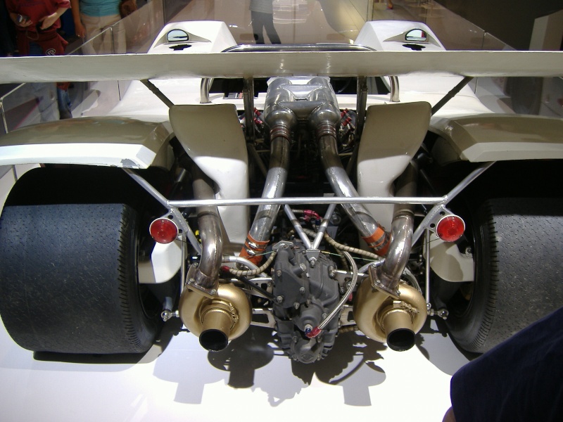

Messagepar Quetzal » 25 Sep 2007, 17:51
Ah j'ai une petite tof du salon de francfort:
Une toyota V8 de 5l, 600ch pour 620kg! :mrgreen: Les ingénieurs ne se sont pas emmerdé sur la présence du pot de détente! :lol:
Messagepar vins » 25 Sep 2007, 20:24
Je n'ose même pas imaginer la sonorité de ce V8 turbal!Sans parler des sensations de conduites!
Et notre pot de détente alors messieurs les ingénieurs??! Pas bien!! lol! :D
