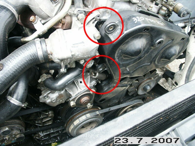

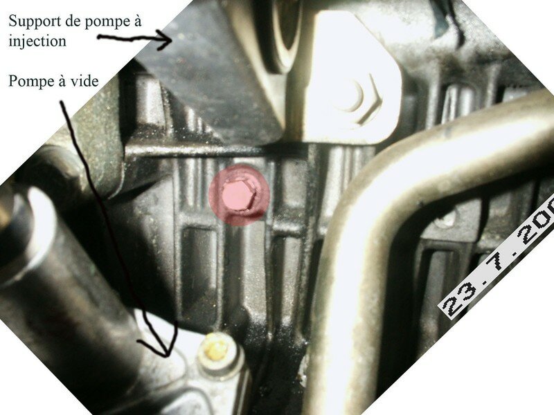

Et ensuite pour le moteur prendre une douille de 13mm avec une longue rallonge pour dévisser la vis de vidange du bloc. Elle se situe sous la pompe à injection, derrière la pompe à vide. Elle repérée en rouge.

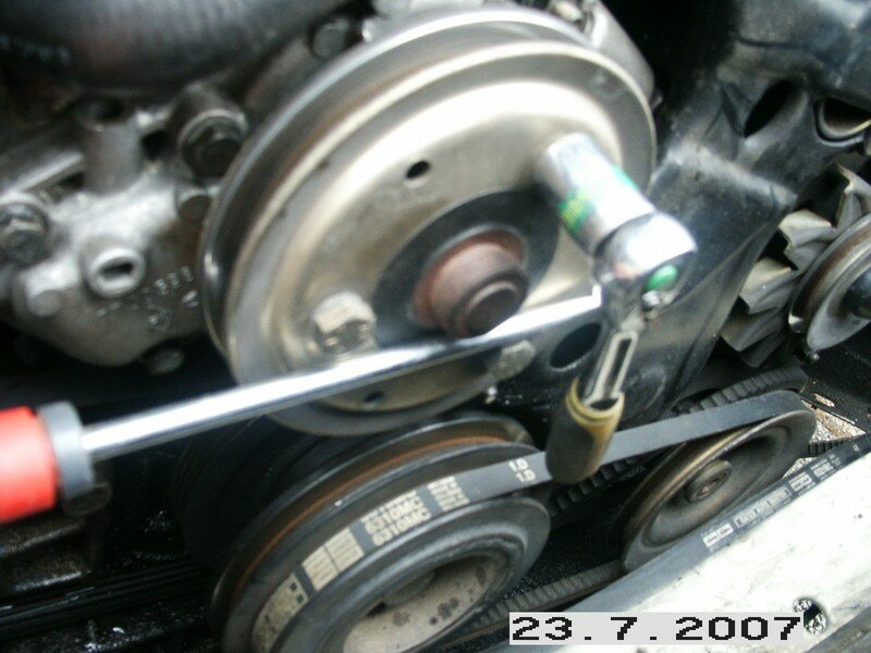

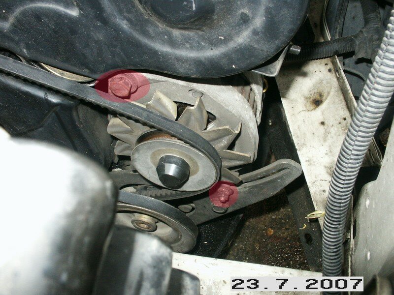

Ensuite il vous faudra détendre la courroie d’alternateur. Il y a un boulon de 16mm et un de 13mm :

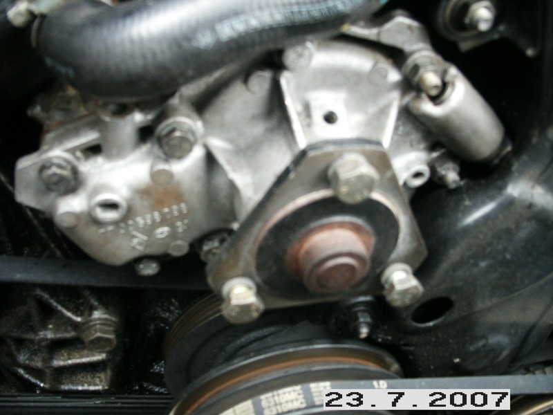

Ensuite il faut dévisser la poulie de la pompe à eau, 3 vis de 13mm, soit vous les avez dévissé avant de détendre la courroie ou alors vous faites à ma méthode (mais gaffe aux mains quand ça dérape…).

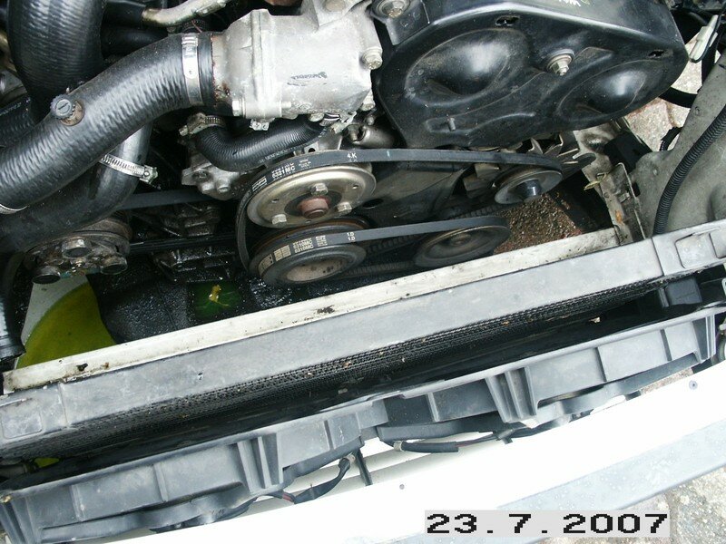

Pour ma part j’ai la chance d’avoir la climatisation donc pas de ventilo « visco-coupleur ».

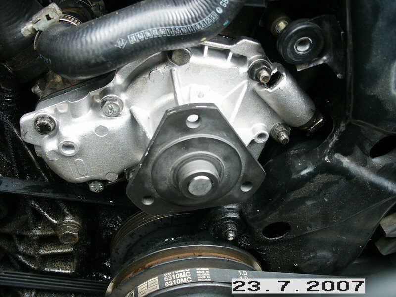

Voilà ce qu’on obtient :

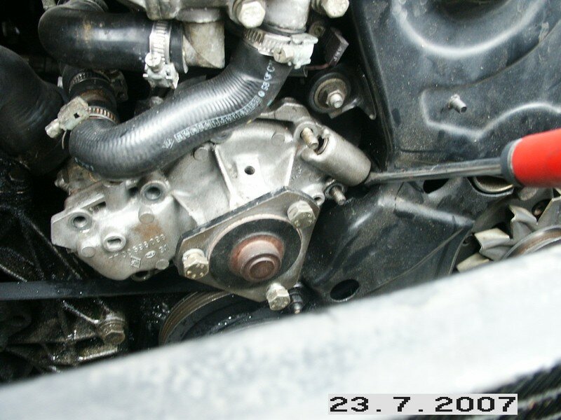

On dévisse les vis autour de la pompe et on dévisse aussi les vis de la partie supérieure du carter de distribution pour avoir plus de place.
Cela afin de pouvoir mieux déboiter le poussoir avec son ressort du galet tendeur en faisant levier avec un gros tournevis

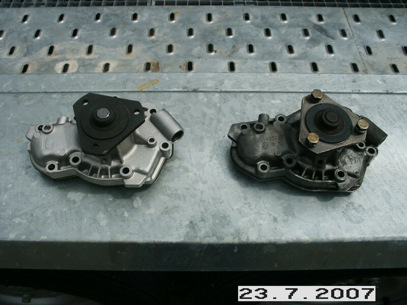

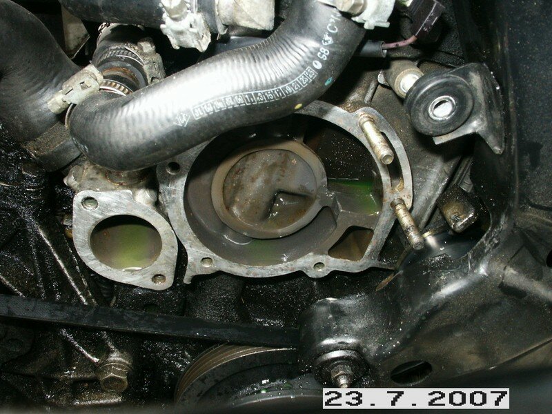

Et voilà la pompe enlevée

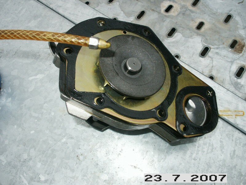

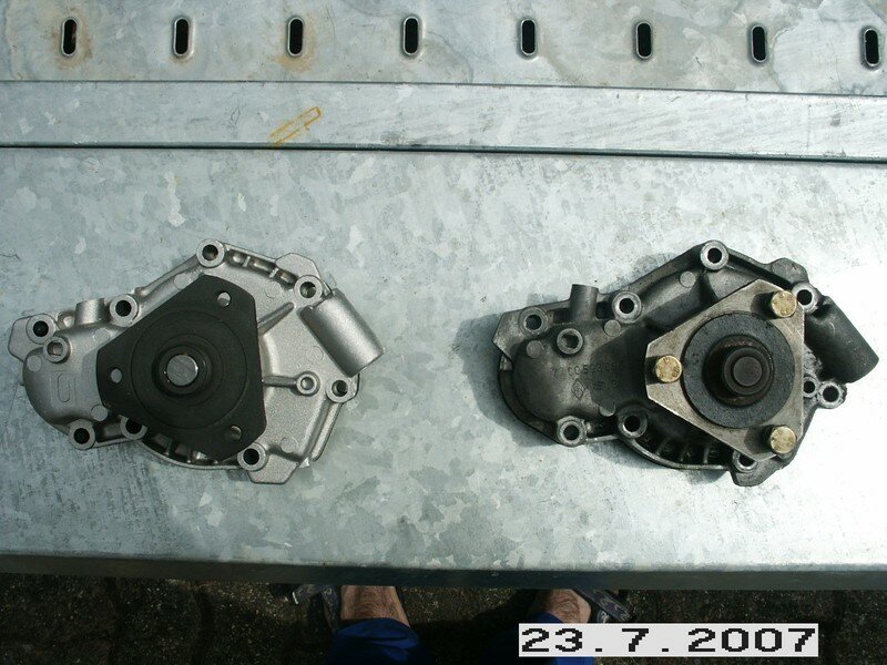

Les pompes déposée la neuve et l’ancienne l’une à coté de l’autre
On nettoie le plan de joint du bloc moteur pour être certain d’avoir une étanchéité parfaite.
Pour ma part j’huile les joints avant de les monter. Avec de l’huile moteur toute simple.
