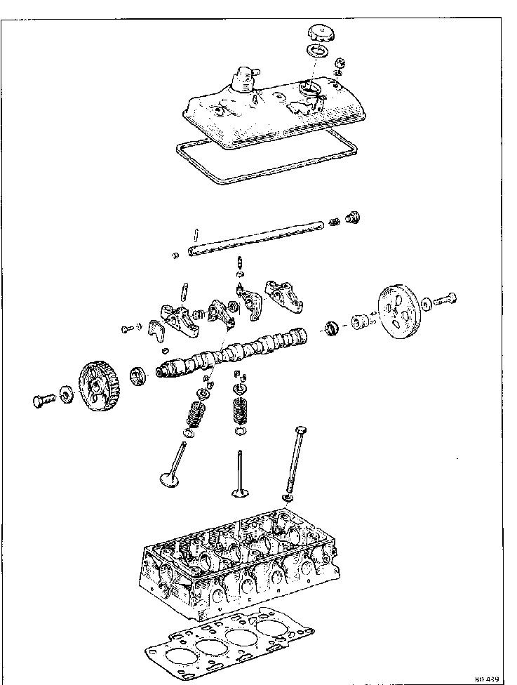

Tout a l heure je suis allé voir le mécano du coin et il m a dit que l on pouvait voir l état des soupapes en enlevant le cache culbuteur est-ce que quelqu un l a déjà fait sur ce moteur?

Alors non, tu ne peux pas voir l'état des soupapes si tu enlèves le cache culbuteur (ou couvre culasse).
Par contre, si tu enlève la rampes des culbuteurs avec les culbuteurs, il est possible que tu puisses vérifier la hauteur visuel des soupapes. Mais avant de démonter vérifie avec un jeu de cale la différence du jeu entre culbuteur et la queue de soupape. (quand le piston est en PMH de chaque cylindre)
Si par exemple tu as une soupape qui déconne, la hauteur doit être plus basse que prévue donc un jeu plus important entre le culbuteur et la queue de soupape.
