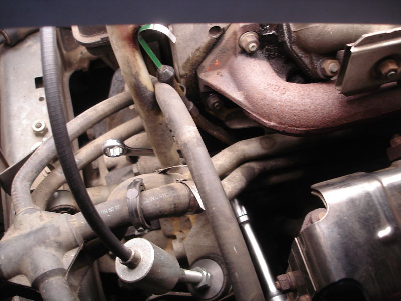

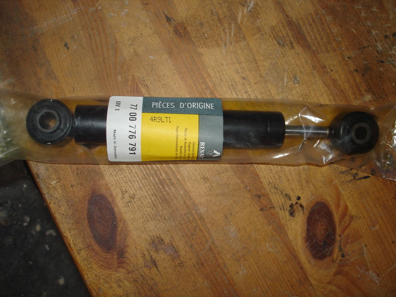

J'ai changé mon amortisseur moteur, j'ai fait quelques photos...
C'est assez simple à changer. Deux boulons à défaire...
Référence pièce (pour ma turbo-DX 89 type mine b290) : 77 00 776 791
Matériel nécéssaire : Clé à cliquet avec rallonge, douille 17 et 13. Clé plate 17 et 13.
Temps de l'opération : 30 min
Prix de la pièce : 116.79E... :twisted: Ils se font pas CV... !
Les photos parlent d'elles même...

Aucune influence sur la tenue de route à mon avis. (Sauf lors de fortes accélérations, les secousses engendrées pourraient provoquer des pertes de motricité, mais avec nos mazouts, pas de risque ! :mrgreen: )
Cet amortisseur freine les déplacements du moteur dans le sens longitudinale. Au repos, il n'applique aucune pression sur le moteur, par contre le déplacement de la tige est ralenti par le déplacement interne de l'huile à travers des orifices calibrés (de l'amortissement quoi !). Ce qui à pour but de diminuer les déplacements du moteurs.
Les effets sont ressenties par exemple lorsque l'on roule à vitesse constante et qu'on lâche la pédale d'accélérateur sèchement. Des secousses sont ressenties due au moteur qui bouge et ce plusieurs fois. On remarque la même chose à l'accélération.
Dans mon cas le remplacement de cette pièce fait que les à coups décris au-dessus sont plus feutrés.

Messagepar Oregos » 23 Fév 2011, 17:04
Yanou a écrit:Salut Oregos,
Je partage ton analyse.
Y-a-t-il moyen de tester le bon fonctionnement de cet amortisseur ?
:oops: Ouf, j'ai bon !
Pour le test, je ne sais pas... L'ancien faisait un bruit lorsque je déplaçais la tige à la main et il était un peu plus facile à déplacer que le neuf qui ne faisait pas du tout de bruit.

Messagepar Oregos » 24 Fév 2011, 21:43
Tronic a écrit:C'est quoi la puissance en Newton ?
Sur les anciens lave-linge Miele (30 ans), y a le même genre d'amortisseur. Ensuite, ça été remplacé par des modèles en plastoc.
Je suis aller vérifier avant de dire une bétise, mais c'est bien ce qu'il me senblait. Il n'y a pas de valeur en Newton sur le vérin parce que ce n'est pas un ressort à gaz. Peu importe la positon de la tige, elle reste en place (elle n'est pas sortie comme les "verins" de coffre ou de capot). Le déplacement de la tige génère par contre un effort important a cause du déplacement de l'huile à l'intérieur, par laminage certainement.

Re: Tutoriel changement de l'amortisseur moteur
Messagepar Oregos » 10 Mar 2011, 10:33
Eh bien dans ce cas pourquoi pas !
Sur ma DX :
Diamètre des trous : 8mm
Longueur retracté : 16.3cm
Débatement : 5cm
Mon ex R25 TurboDX Increvable, vendue à 285 000 km.
