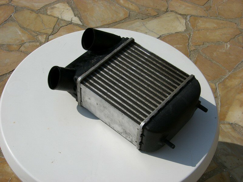

L'échangeur air/air (intercooler) n'a pas vraiment d'entretien particulier...
Il faut juste vérifier (selon les chemins qu'on emprunte) qu'il ne soit pas colmaté. C'est à dire que les ailettes ne soit pas bouchées pas de la terre, poussières, feuilles ...
Et si le moteur est usé, il va souffler de l'huile vers le recyclage des vapeur d'huile. Celles-ci vont être admise dans le moteur pour y être brulées. Donc s le moteur est vraiment fatigué, il peut arriver (rarement quand même ;)) que l'échangeur se gorge d'huile jusqu'au moment ou le moteur va aspirer cette huile, et là... :? pas bon :roll:

Il est très important de nettoyer les ailettes pour favoriser l'échange entre l'air ambiant et l'air sortant du turbo. Avec un échangeur encrassé, le "transfert de chaleur" se fera moins bien et l'abaissement de température de l'air du turbo sera moindre ;)

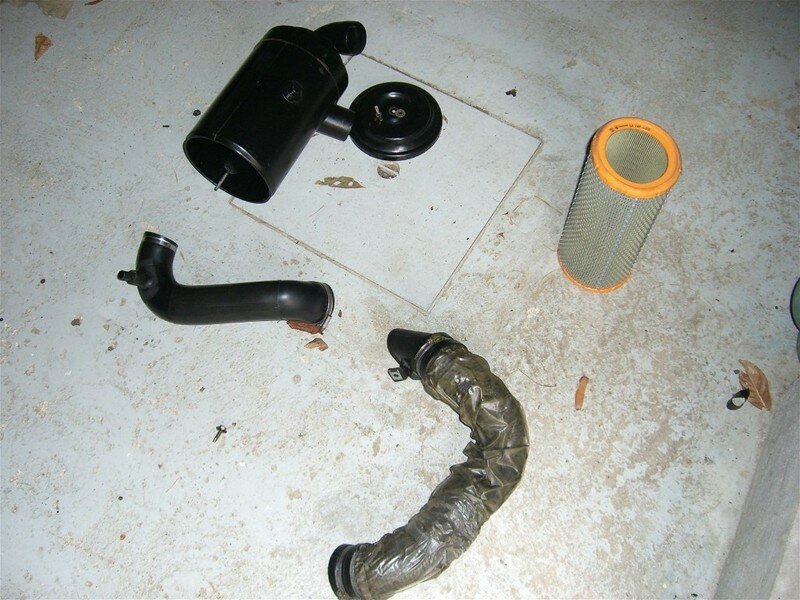

Pour accéder à l'échangeur, il va falloir déposer ces pièces
  • Le boîtier de filtre à air
  • Le filtre
  • Le conduit entre l'entrée et le boîtier de filtre à air
Après, y a plus qu'à déposer l'echangeur par en-dessous la voiture en ayant pris soin de déposer la plaque noir sous l'echangeur
Voilà à quoi ressemble l'échangeur tant convoité :P

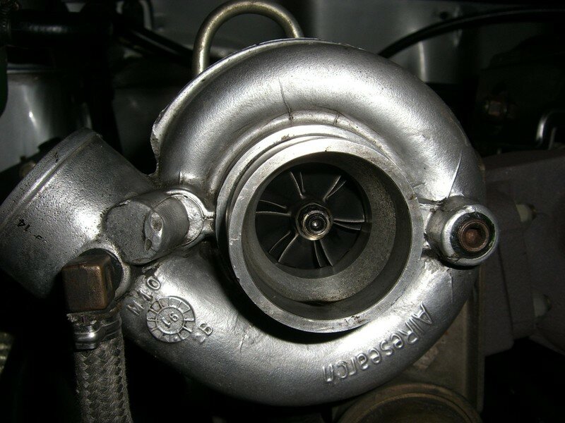

Les pales du turbo :P
