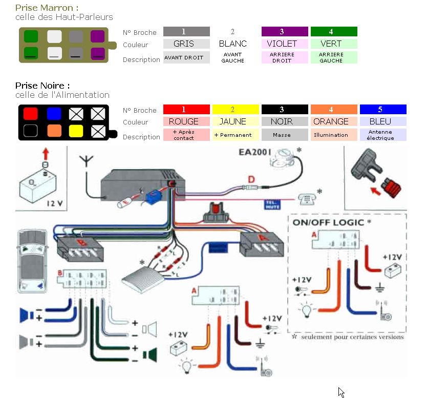

Messagepar eyes33 » 08 Oct 2008, 12:38
bonjour:
pour le branchement de ton poste, tu prends le fil rouge qui sort de ton poste, tu le branche sur le fil(gros)jaune qui arrive du gros connecteur,
tu dois avoir un autre fil qui sort de ton poste(peut-être marqué memory), que tu branche sur le + permanant du gros conecteur (fil rouge),et le fil noir de ton poste que tu branche sur un gros noir qui doit arriver de dessous le souflet(toile ou cuir) du levier de vitesse.
je pense que cette fois-ci ça devrait fonctionner.
edition:
je viens de recuperer sur:http://rueweb.com.free.fr/connecteurs/autoradios.htm
si ça peut aider.

Messagepar Louzew » 08 Oct 2008, 14:02
Salut metroman
voici donc la doc de cablage qui va te permettre de résoudre tes problèmes :
Cliquez ICI
Si t'as des questions n'hésites pas !

Messagepar metroman » 10 Oct 2008, 16:53
et voilà le travail , merci pour les explications , j'avais une inversion de fil entre la masse et le rouge ,
ça marche nickel ,
merci beaucoup :P :P :P
