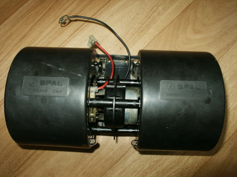

Bonjour à tous,
En train de restaurer ma limou V6T, je m'occupe durant les we sur des petites pièces.
Je suis en train de réviser le ventilo d'habitacle.
Il semblerait que la climatisation ait était rajouté par une "accessoire" disponible à l'époque. La marque du ventilo habitacle est de marque SPAL (fabriqué en Italie 02/1985).
J'en viens aux lumières du forum pour savoir si quelqu'un a déjà vu ce type de ventilo sur une R25 ? Si des photos sont disponibles ? Ou toutes info à ce sujet :D
Je suis en train de le restaurer en changeant le moteur du ventilo (très semblable à ceux des ventilo sans climatisation ;)) mais la fixation du bloc résistance reste indéfinie :?
D'où des photos seraient les bienvenues :D
Merci, Stéph ;)

Messagepar Steph » 05 Avr 2009, 18:03
Oui merci Renault Man ;)
C'est aussi ce que j'ai trouvé, mais rien sur les climatisation :(
Voilà la bête une fois refaite ;)
J'ai branché dessus les fils du ventilo classique.
Sur la 4ème photo on voit un trou dans le plastic, c'était là qu'était fixé le bloc résistances ;)
Il faut voir ce que ça donne sur la voiture... mais je crois ne pas trop avoir le choix pour mettre ce bloc résistances, ce sera là où il était au départ :roll:
Si certains ont un truc du genre ;) faites signe :D
