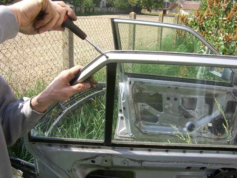

Tu veux dire que tu n'arrive pas à rentrer la vitre dans la porte :?:
Il faut remettre la vitre latérale avant la petite vitre ;)
Je t'explique comment on dépose la vitre, ça va te rappeler des souvenirs...
Descend ta vitre et enleve le joint de vitre :
Ensuite, il faut sortir la baguette qui coince la petite vitre latérale fixe. D'ailleurs, elle est fixé par une vis torx au-dessus de la porte comme tu pux le voir :
Tu sors la petite vitre fixe
Et hop, tu peux sortir la vitre ;)
Cela répond à ta question :?:

Messagepar Yanou » 22 Mar 2008, 22:26
Bah écoute, on avait mis en pièce cette Renault 25 donc on avait tout démonté :lol: :lol: :lol:
Sur la dernière photo, tu peux voir comment on a sortit la vitre ;)
