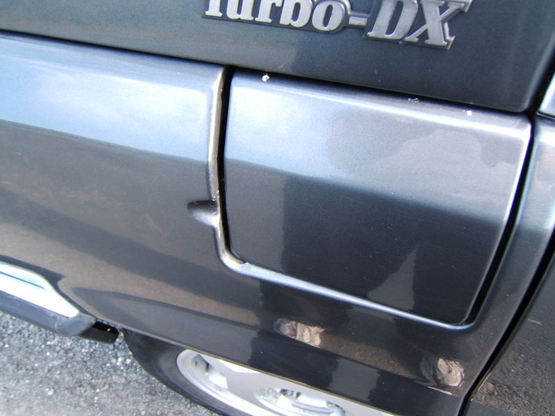

Messagepar bommart » 07 Aoû 2008, 20:41
bonsoir comment demonter ceci?
Messagepar Jérémy » 07 Aoû 2008, 20:55
Tien ta une TDX :shock:
Tu as exactement pareil que la bleu le locet es cassé je n'ai jamais démonté sa
Mais c'est dit dans la RTA ;)
Messagepar Quetzal » 07 Aoû 2008, 20:55
Hello
Tu as un accès manuel par le coffre.
Au travers de la moquette côté passager, tu as une petite trappe pour accéder à l'ouverture de la trappe à essence.
Au pire, enlève la garniture en plastique.
C'est expliqué dans le manuel de la 25! ;)

Messagepar bommart » 09 Aoû 2008, 08:23
merci quetzal ;)
Messagepar blackbirdm » 09 Aoû 2008, 11:09
pour demonter:tu as 2 ecrous a l'intérieur du passage de roue ,cle de 10 ou 11 ;)

bommart a écrit:bonsoir comment demonter ceci?
pourquoi veux tu le démonter ? c'est pour changer ton buttoir de trappe 8) 8) 8) 8)

Messagepar bommart » 12 Aoû 2008, 08:07
salut oui c'est ça ça a eté forcé et donc le clapet tape au fond ;)
Messagepar Blackbird25 » 12 Aoû 2008, 08:53
tu n'est pas obligé de sortir ta porte, pour changer ton buttoir, il te suffit de perçé délicatement tes deux rivets pop, qui tienne le buttoir et de les remplaçer.et l'affaire est faite.

Messagepar bommart » 12 Aoû 2008, 09:44
oui t a raison c'est plus simple ;)
