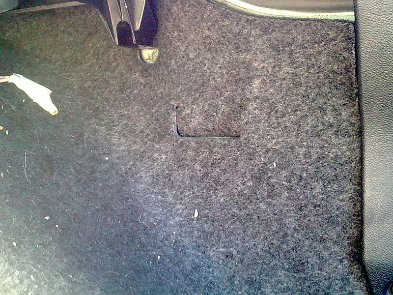

Messagepar vegeta » 09 Aoû 2010, 14:20
Quelqu'un pourais me dire a quoi sert la decoupe dans la moquette de coffre coté droit :?:
Je n' ai rein trouve a ce sujet Merçi

pourrais tu prendre une photo de cette découpe pour voir exactement comment c'est fait ? parceque là comme Ça on ne comprend pas bien,une photo serais plus explicite merci
Re: moquette de coffre
Messagepar roller » 09 Aoû 2010, 17:03
:D la découpe est faite pour ouvrir la trappe à essence lorsque ton système de blocage de trappe ne fonctionne plus soulève la moquette et tu verra une tirette pour l'ouvrir voilà ;)

voilà des photos Image

Roller a écrit::D la découpe est faite pour ouvrir la trappe à essence lorsque ton système de blocage de trappe ne fonctionne plus soulève la moquette et tu verra une tirette pour l'ouvrir voilà ;)
:sm9: A bientôt Roller
+1

merçi ! même le concessionaire Renault vers chez moi n' a pas su me repondre

ah bien oui maintenant je vois ce que c'est :oops: :oops:
Messagepar Dark_Skyline » 09 Aoû 2010, 21:09
Ben oui, nous la trappe à essence se ferme avec le reste :D
Mais si un jour y a un soucis, ils ont prévu le coup :D

Messagepar angelus_2 » 10 Aoû 2010, 07:41
je n'ai pas cela ni sur mon diesel ni sur ma Baccara :?
angelus_2
Messages: 2000
Messagepar Dark_Skyline » 10 Aoû 2010, 10:15
Tu as la commande centralisée pourtant, je pense ?
Quand tu fermes ta voiture, ça ferme la trappe à essence ?
Messagepar angelus_2 » 10 Aoû 2010, 10:32
oui dans les 2, mais je t'assure que dans ma GTD, tapis d'origine bien entendu il n'y a pas de decoupe du tout
la Baccara de memoire non mais à verifier
mais la GTD c'est sur à 100%, j'ai encore passé l'aspirateur il y a moins de 8 jours dans le coffre (après ça peut changer selon phase 1 ou 2 déjà ou l'année), la mienne est de 87

Messagepar Dark_Skyline » 10 Aoû 2010, 10:39
Moi j'ai le souvenir d'en avoir déjà vu une, mais je sais même pas s'il y a ça dans ma GTS phase 2... je crois que si.
Je regarderai cet après-midi, je prends la route.
Messagepar 25txivan » 10 Aoû 2010, 14:05
moi j'ai regardé et j'ai pas non plus !! et j'ai la centralisation pourtant!!

Taté voir si vous sentez l' ouverture dans la caisse .Ça peut être un defaut dù au fournisseur

bon alors je reviens sur ce que j'ai dit (sur ma GTD)
en cherchant longtemps effectivement j'ai une pré découpe mais pas du totu decouper c'est pourquoi c'etait à peine visible, en voit juste un trait de decoupe, il me suffit de forcer un peu dessus et ça s'ouvre tout seul
je ne le savais pas, tant mieux si un jour je suis dans la panade
