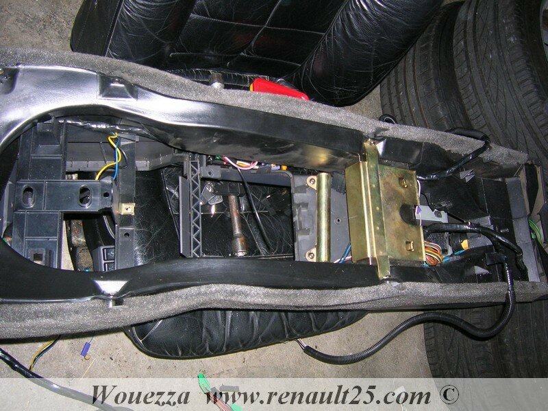

Messagepar Wouezza » 03 Nov 2008, 17:00
Hello,
j'en ai monté un dans ma TDX Ph2, mais je pense que le principe doit être le même ;)
_ Les sièges
_ Le faisceau sous la console
_ Le boîtier électronique sous la console
_ Surtout le faisceau qui branche le siège conducteur (pas la même prise qu'un simple électrique)
_ Les boutons que tu n'a pas, (hauteur passager par exemple)
_ Le boîtier avec les boutons de mémoire (indispensable pour mettre le tout en tension)
Ensuite tout le faisceau de l'ergo tu le branches tout simplement à la place de l'autre dans la grosse prise au niveau de l'autoradio ;)
Je pense avoir tout dit ;)
Faisceau "simple électrique"
Faisceau "ergomatic"
Faisceau "ergo" monté
Quelques autres photos au 3/4 de cette page ;)
