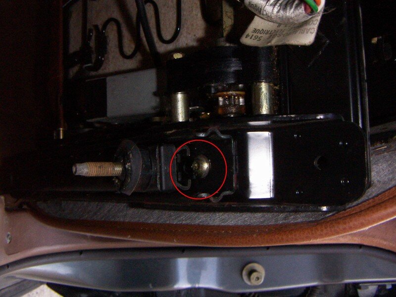

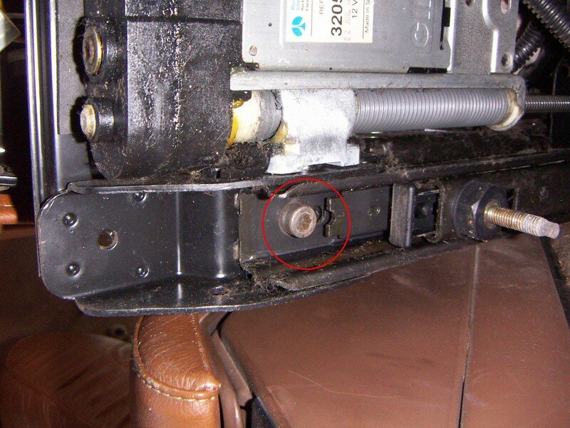

Messagepar RicouYalaire » 16 Avr 2007, 18:38
Bon ben voilà les fautives :
Il subsiste toujours un léger jeux dans le dossier mais maintenant moins d'un demi centimètre ce qui est acceptable lol
Y aurait il deux vis du même genre de l'autre coté du rail?
Par contre qq'un c'est a quoi sert ce connecteur car je n'ai rien a lui connecter lol, serait ce le connecteur ceinture mise en place?
