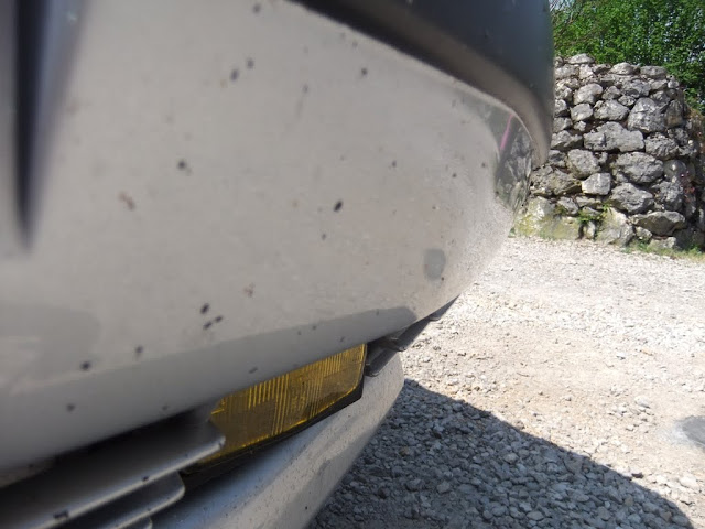

Messagepar Dark_Skyline » 21 Avr 2011, 12:02
Voilà ce que ça donne... pas jojo.
Re: Re-vernir une peinture
Messagepar blackbirdm » 21 Avr 2011, 13:14
tu seras obliger de remettre un voile de peinture plus le pare-choc si tu compte le refaire aussi ;)
environ 300€ et encore je suis gentil :mrgreen:

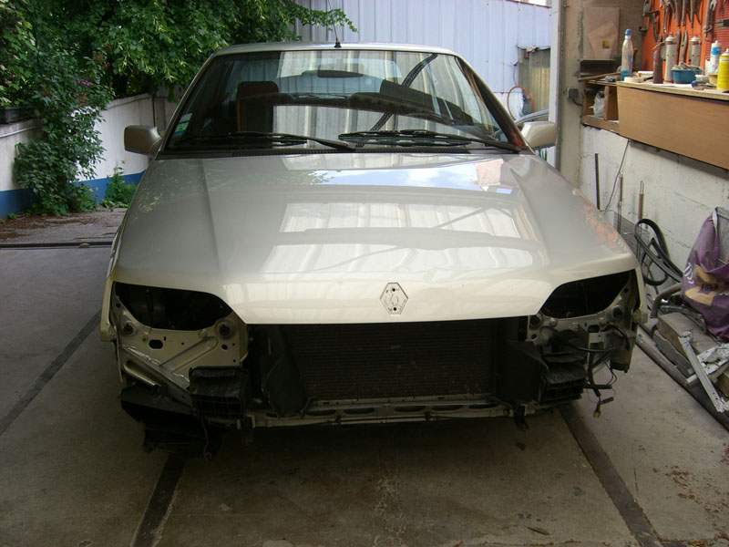

Messagepar Yanou » 21 Avr 2011, 14:18
Bah oui, fais comme moi :
Messagepar Dark_Skyline » 21 Avr 2011, 14:28
Tu avais repeint le capot entièrement ? Le mien n'est pas déformé. Le spoiler avant, par contre, l'est un peu... mais rien de très grave à mon avis.
Il va falloir faire chanter la banque parentale :sm11: :sm11: :sm11: :sm11: :sm11:
Messagepar Yanou » 21 Avr 2011, 15:26
Dark_Skyline a écrit:Tu avais repeint le capot entièrement ?
Oui car j'avais des projections de gravillons sur le capot et la bosse :sm5:

rien que pour le bandeau noir du pare-choc avant de ma TXI , cela ma coûté 183.00€ heureusement payé par mon assurance je me suis renseigné pour un complet c'est 300.00€ et pareil pour un capot
Mais parceque il y en à un !! certain carrosier pour baissé le prix de demande de faire le mastiquage , le ponçage ,et le démontage des pièces gênante en faisant ça ,un de mes fistons à payé 1000€ pour une peinture métallisée sur une golf gti phase 2 mais en ayant tout préparé à l'avance le démontage de tous les éléments et dans la sarthe car les prix sont moins cher en province que sur paris
voilà si sa peu te guidé un peu ;)
Cordialement Ivan
Messagepar Dark_Skyline » 22 Avr 2011, 18:12
Effectivement ça me guide un peu !
En Savoie les prix devraient aller... à méditer, ça presse pas : ça roule toujours :mrgreen: :mrgreen:
Je ne pense pas que le pare-choc ait besoin d'être mastiqué, les impacts sont gros mais en ponçant la peinture ça devrait partir. Mais y démonter, ça ne devrait pas poser trop de problèmes....
Messagepar 25txivan » 22 Avr 2011, 20:38
salut didier
dit toi bien que à partir du moment que tu as des éclats il faut ponçé et systématiquement mastiqué la surface sur les endroits ou il y a eu les éclats pour rattrapé les inagalitées des épaisseurs si tu repeind comme Ça sans rien d'autre et bien au séchage la marque ressortira :(
