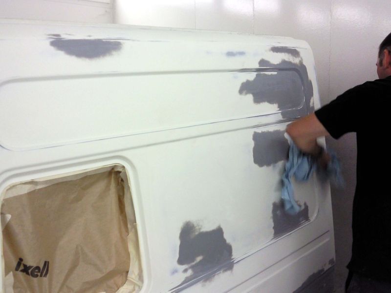

Une fois arrivé au garage, je la rentre dans l'étuve.
On démonte les portes avants et on cache avec du papier ce qui ne doit pas être peint.
On attache les portes avants et arrière couleur dalmatien sur les portants
On passe du nettoyant de surface avec un papier absorbant pour enlever toute trace de silicone et poussières

Et on applique en fines couches régulières et croisées pour éviter les coulures
On retourne au labo afin d'y préparer le vernis. 2 mesures de vernis pour 1 de durcisseur
À partir de là, je vous conseille de mettre vos lunettes de soleil 8) pour éviter de vous brûler le rétine tellement ça brille. :lol:
Les vis des ailes ne sont pas oubliées
On monte le chauffage à 52° pendant 30 min et on laisse sécher toute la nuit
