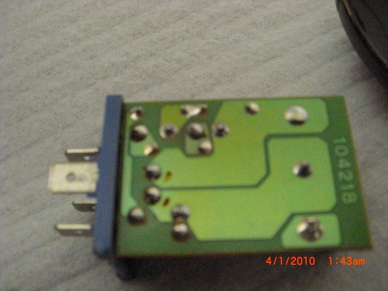

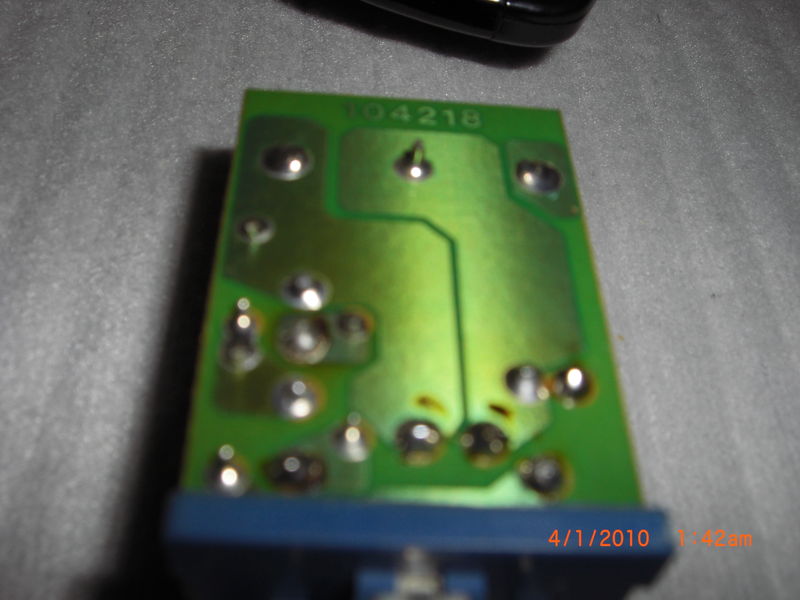

Pour ce qui est du test de l'ABS, je te conseille de commencer par le début, c'est à dire d'ouvrir le relais noir qui se trouve sous le vase d'expension et de vérifier ses soudures. Si tu veux, fait une photo de cette petite platine côté soudure pour qu'on puisse voir son état. Bonne bidouille. ;)

Messagepar panzer » 04 Jan 2010, 14:02
Tronic a écrit:Salut l'ami et bonne année à toi.
Salut tronic
comme tu me l'a demander je te transmet quelques photos .Cordialement

Messagepar Tronic » 04 Jan 2010, 18:13
Salut l'ami
Tu pourrais améliorer la netteté en éloignant ton objectif d'au moins 30 cm du relais et de zoomer un peu jusqu'à la netteté optimale pour que je puisse voir si c'est bon.
Parce que là, je ne peux pas te dire si c'est bon ou pas. ;)

Messagepar panzer » 04 Jan 2010, 22:42
salut tronic
pas de souci comme j'ai déjà remonter le relais je referait des photos demain mais on peut apercevoir des petits points comme cramée sur la platine coté soudure...

Messagepar Tronic » 04 Jan 2010, 23:46
C'est le vernis qui est marron, c'est pas brûlé.
Il n'est pas là le problème.

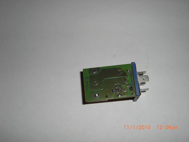

Messagepar panzer » 11 Jan 2010, 13:39
salut tronic
j'espère que celle-là seront un peu mieux ...pour info j'ai eu l occasion d aller en casse le semaine dernière et j'ai récupérer un relais identique au miens mais cela n'a rien changer le problème est toujours la Ceux-ci sont les photos du relais d'origine

Messagepar Blackbird25 » 19 Jan 2010, 08:52
ce ne serai pas une soudure de désoudée :!: :!: :!: :!:

Messagepar panzer » 19 Jan 2010, 23:57
Blackbird25 a écrit:ce ne serai pas une soudure de désoudée :!: :!: :!: :!:
je pense pas a vu d œil ça mal l 'air correct dedans mais je n'y connaît pas grand chose dans ce domaine......

Messagepar Tronic » 20 Jan 2010, 00:28
Non, il a l'air correct ton relais. Tu vas devoir tester le système.
peut-être déjà commencer par une bonne purge.
Il est vieux ton liquide de frein ? Il a quelle couleur dans le bocal ? Foncé ou clair ? :roll:
