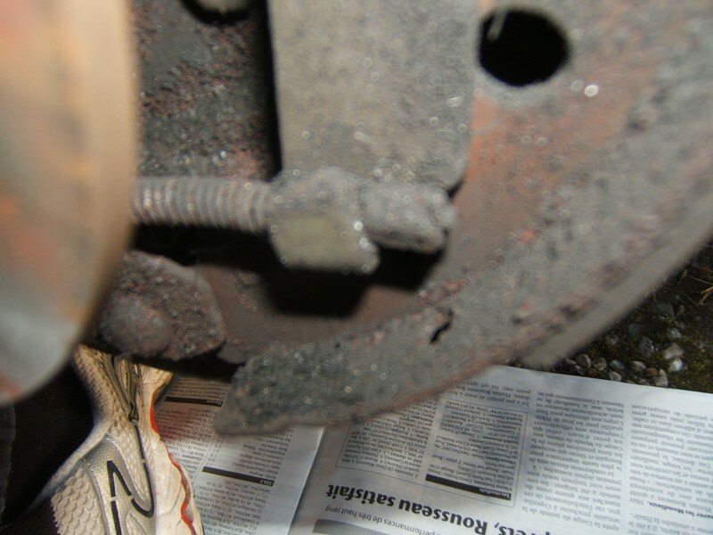

après le plus marrant defaire les ressorts du milieu pour ça j'ai disqué l extremité d un tournevisse pour attrapper le crochet du ressort et en poussant j'ai sorti la plaquette derriere le tambour a l aide d'une multiprise detail du tournevisse:

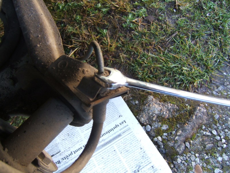

enlever le câble du frein a main pour ça j'ai utilisé une multiprise et un tournevisse,je tire la boule et degage l entourage du câble avec le tournevisse et hop !c'est sorti! 8) :lol:

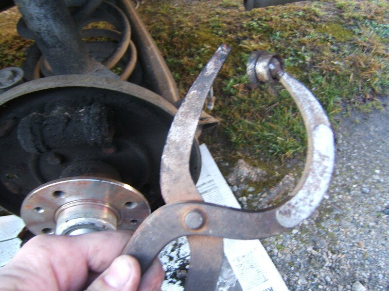

après je defais le ressort du bas a l aide d un outil très pratique
heureusement on me l'a prêté car c'est pratiquement le prix des garnitures de freins! :shock:
