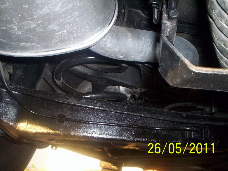

Messagepar 25txivan » 29 Mai 2011, 10:45
abra77 a écrit:Merci Yvan.
J'ai le soubassement de la TD à faire, et je retiens ton conseil.
J'ai enfin reussi à poser les (bons :mrgreen: ) silent blocks, et c'est que du bonheur.
ça ne tape plus du tout de l'avant ; je roule sur un tapis d'air.....
A plus
Abra77
Bonjour abra
tiens regarde le résultat
:D ;)
Re: Silent blocks barre stab
Messagepar abra77 » 29 Mai 2011, 20:56
C'est sûr que ça en jette...
Tu as une fosse ou un pont, ou tu te tartines l'affaire allongé sous mémère ???
