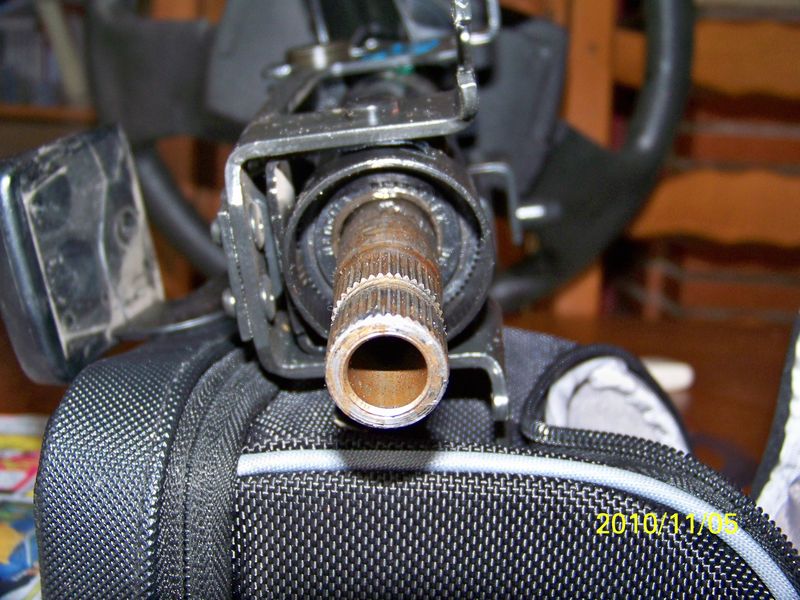

Salut Thierry, la colonne oui mais pas entiere ce sont sans doute les 2 roulements à aiguilles qui sont H.S, pas trop compliqué à changer, compte 2 heures. ça coûte environ 15 euros piéce chez Renault (770390293).

Messagepar Tronic » 06 Nov 2010, 00:40
Salut l'ami
Tu démontes le cache plastoc sous le volant et les 2 coquilles noires.
Tu mets ton volant bien droit.
Tu enlèves le cache du volant pour le démonter en dévissant les 2 vis de Torx de 30.
Tu en revisse une sur un des 2 autres trous filetés, ce qui va te débloquer ton volant.
Tu débranches les 2 connecteurs du Neiman.
Tu désaccouples le support des 2 commodos en dévissant la vis qui se trouve sous la colonne.
Tu dévisses le cardan à l'arrière de la colonne de direction.
Tu dévisses les 4 écrous de maintient de colonne.
Tu enlèves le Neiman en mettant la clé entre le contact et le démarreur et tu appuis sur l'embout carré à coté de la petite vis que tu enlèves également et tu tires pour l'extraire de son logement.
Il te reste plus qu'à sortit la colonne de son support noir en appuyant à fond sur le filet où est fixé le volant et tu arriveras à faire jouer les 2 roulements pour les sortir de leur cage.
Si jamais ta colonne est trop creusée par l'usure des roulements, va en casse en chercher une et remonte tes roulements neufs sur ta nouvelle colonne.
Tu auras ainsi une colonne neuve à prix intéressant.
Tu remonte dans le sens inverse et le tour sera joué.
Bonne bidouille... :sm9:

Tronic a écrit:Salut l'ami
une 1664
une 1664
une 1664
une 1664
une 1664
une 1664
une 1664
une 1664
une 1664
une 1664

Messagepar thierry62 » 07 Nov 2010, 13:06
bonjour a tous ..........
ce matin , changement de cette colonne de direction , sans probléme particulier .
je retrouve une direction comme neuve :sm2: :sm3:
temps passé 1h00 , donc trés content .
