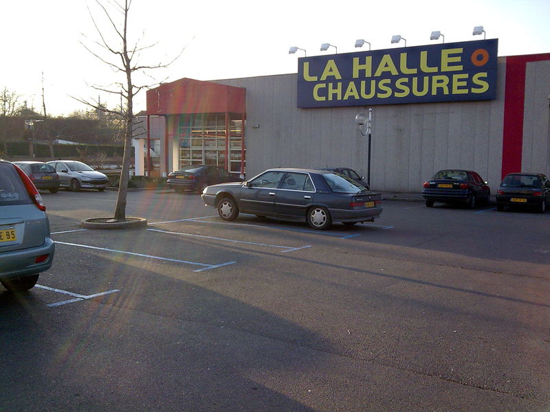

sinon Tony pour ta TX bas une fois vraiment blindé ça ma donné presque ça
la j'en ai marre si ya du vent j'ai le volant de travers genre sa chasse
