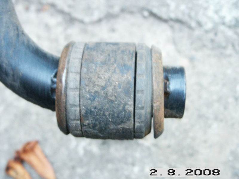

Voilà la preuve qu'il y a bien des ergots de chaque coté de la biellette de barre stabilisatrice ;) (Barre stab de V6T phase 1 ;))
Il y en a bien évidemment aussi en-dessous ;)

Voilà ce que monsieur voulait ;)
De profil et avec un réglet pour mesurer la hauteur des ergots 8) (environ 1,5mm ;))
Monsieur est satisfait :?: :lol: ou il veut une photo non floue :roll: :lol: :lol:

Tiens, tu pourrais me donner la longueur entre chaque ergot (longueur axiale sur la barre)...?
Messagepar Steph » 04 Aoû 2008, 09:01
Quetzal a écrit:Tiens, tu pourrais me donner la longueur entre chaque ergot (longueur axiale sur la barre)...?
:lol: :lol: :lol: vi monsieur :lol:
Longueur axiale : 7,5mm
Épaisseur : 4mm
Hauteur : 1,5mm
Ces mesures sont approximatives car il y a de l'usure sur ces ergots donc... voilà quoi :lol:
