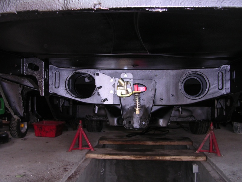

Voici à quoi ressemble le correcteur de freinage. Il se trouve à l'arrière au centre de l'essieu.
Tu le vois bien si tu enlèves la roue de secours...
Voici une photo de cricri qui a remplacé ce correcteur de freinage:
De plus près:
