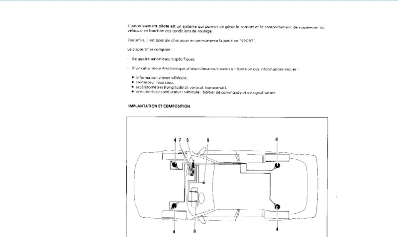

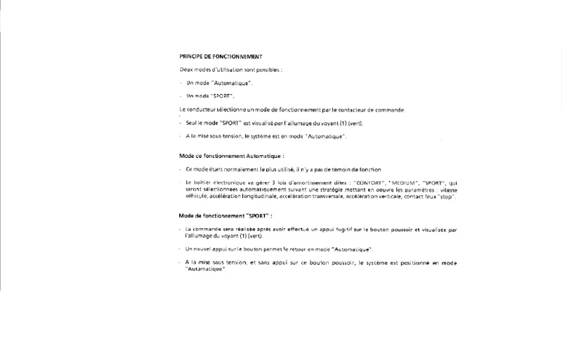

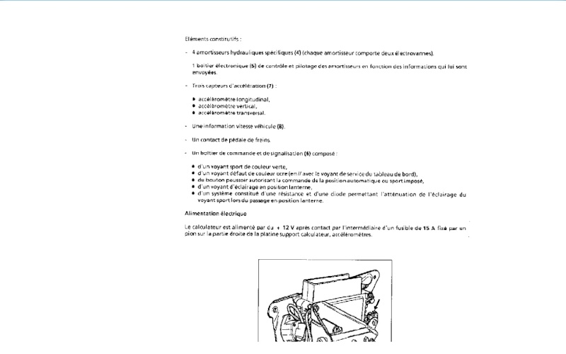

De la documentation :
Source de la documentation : http://www.r25-safrane.net/t27957-fonct ... a-v6-turbo... :smg002:
