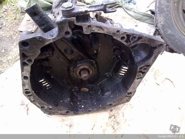

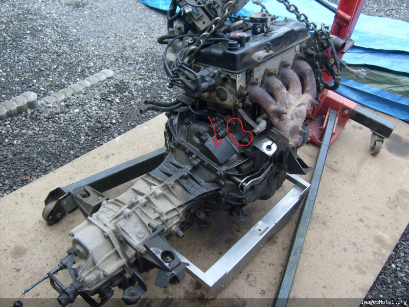

j'ai un bloc moteur boîte de R25 2L TX et boîte NG3 que j'ai installé dans un proto et je voudrais passer de l'embrayage a câble a un embrayage hydraulique
sur la cloche d'embrayage de la NG3 il y a un regard avec un cache plastique et une encoche pour mettre le recepteur (voir la photo)
j'ai vu des boîte de Renault espace et de Fuego qui avait je pense la même cloche avec un embrayage hydro.
est-ce que si je recupere une fourchette et une butee d'une de ces boîte , je saurais l'adapter sur la cloche que j'ai acutellement
Si quelqu'un a déjà fais la modif ou connaît bien les boîtes ng peut m'eclairer merci

ça m'étonnerait fort que tu puisses faire cette adaptation sans changer la cloche. Y a la butée à l'intérieur au-dessus de l'arbre qui doit être présente également. ;)

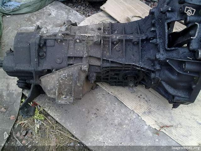

voilà ce que j'ai trouvé sur leboncoin , ce serais une boîte de Fuego 2,1 TD 5 Vitesses
la cloche resemble fortement a celle que j'ai sur la NG3 de la 25

Oui ça y ressemble mais à voir si sur ta NG3, tu as la bille qui sert de pivot à la fourchette.

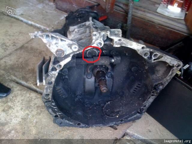

Pour Tronic, il n'y a pas la bille , mais on peut sentir en passant les doigt par l'ouverture cachée par le plastique noir une encoche ou vien la bille .

Alors dans ce cas, c'est sûrement le même carter. Faut juste boucher l'autre trou sur le côté.

Voici une photo d'une NG3 embrayage a câble
voilà l'encoche pour la bille
Donc je pense qu'il doit y avoir moyen de mettre l'embrayage hydraulique
L'emeteur est le même que sur les alpines V6 j'en ai un tous neuf de stock :D
Me manquerais juste la bille de fourchette , une fourchette et la butée
