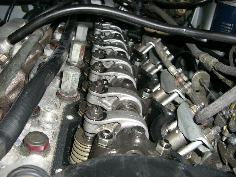

Je commence par vous présenter le J8S H 708,les vis du cache culbuteur sont dévissées comme vous le voyez.
Une vue d'ensemble une fois démonté

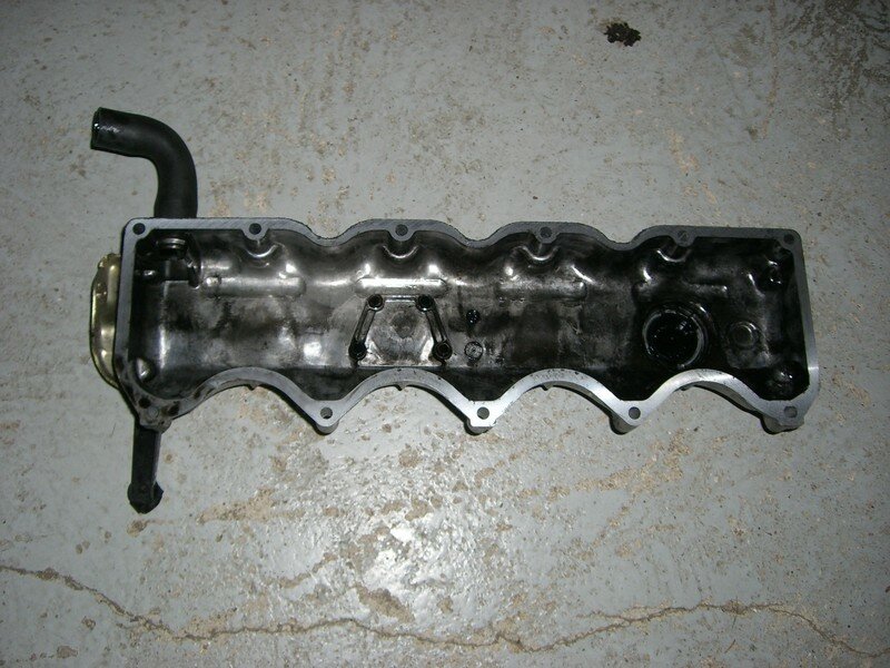

Pour enlever le cache,déserrer toutes les vis progressivement pour éviter de le déformer et dévisser complétement les vis ensuite.

Voici la disposition des soupapes

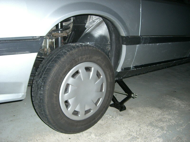

Ne vous embêtez pas pour tourner le moteur,lever une roue et enclencher une vitesse(moi j'enclenche la 5ème) c'est plus simple que de tourner le moteur à la clé.
La soupape d'échappement (cylindre 1) est en pleine ouverture car soupape est écrasée au maximum. Pour différencier une soupape d'admission d'une soupape d'échappement, suivez la pipe qui est face à la soupape.
Pour régler le jeu en question, déserrer l'écrou de 13 et avec un tournevis serrer la cale. Si vous y arrivez du premier coup bravo,moi je n'y arrive pas. Il faut que la cale soit serrée mais il faut qu'on puisse la faire coulisser un minimum.
Il ne faut pas que sa glisse trop facilement.
La 1ère soupape (coté distribution) est une admission (donc une cale de 0.20) et la suivante échappement et ainsi de suite,c'est bien pratique comme moteur c'est pas tous les moteurs comme ça.

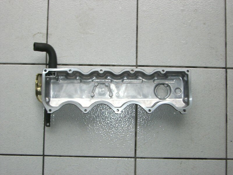

Une fois le réglage terminé, j'ai viré le joint pour nettoyer correctement la surface de contact entre la culasse et le couvre culasse.
La pate à joint qui n'est pas indispensable mais très utile. :D
Le cache remonté, j'attends que la pate sèche un peu et je démarre voir si je n'ai pas trop mal fait le réglage (avec le bouchon de remplissage fermé :lol: )
Sur cette photo on voit que j'ai fait du sale boulot, ça déborde de partout.
J'ai gardé le vieux joint et j'ai mis de la pate dessus et dessous ce qui n'est pas très recommandé mais c'est sur ma voiture donc c'est mon problème. :lol:

On soulève la roue à l'aide du cric. On enclenche la 5ème vitesse et on n'aura plus qu'à tourner la roue pour faire bouger les cames entrainant les culbuteurs.

J'en profites pour rentrer chez moi et nettoyer mon couvre culasse :roll:
Quelques petites minute plus tard...

Quand la soupape d’échappement n°1 est à pleine ouverture, on règle l’admission en n°3 et l’échappement en n°4. Ce que je constate, c’est que les culbuteurs d'admission n°3 et échappement n°4 bougent un petit peu (quand je dis qu'ils bougent, c'est que peux le faire bouger un petit peu avec ma main)
C’est normal ?
Messagepar Steph » 18 Juil 2007, 11:24
Pour avoir un bon réglage il faut que quand tu as la cale entre le culbuteur et la queue de soupape, il n'y ait pas de jeu.
La cale doit pourvoir passer sans trop forcer mais un peu quand même :lol:
Voilà.
Messagepar Maxime » 18 Juil 2007, 13:38
s'il n'y a pas la cale c'est normal que tu sente un peu de jeu. ;)
Sinon,Steph a tout dit. ;)

Sur cette photo, on voit : l'arbre à came en tête et la plaque de culbuteur. C'est la forme de la came qui en appuyant sur la plaque de culbuteur va le faire pivoter le et pousser sur la soupape. Jusque là, on est d'accord :?:
Je tourne la roue et je mets l'échappement n°3 en pleine ouverture et je règle l'admission du cylindre n°4
J'obtiens un jeu de 0,20 avec ma cale de 20 entre la queue de soupape et le culbuteur
Mais quand je fais mon réglage, le culbuteur pivote et sa plaque colle l'arbre à came en tête
Ma question : est-ce que je fais le réglage avec la plaque de culbuteur collé à l'arbre à came en tête :?:
Steph a écrit:il ne doit pas y avoir de jeu.
Aucun jeu entre l'arbre à câme et la plaque de culbuteur ?
Par contre un jeu de 0,20 entre la soupape admission et culbuteur ;)

ps : Quand vous mettez une voiture sur le cric comme c'est bien photographié sur les post de Maxime et de Yanou, il est fortement conseillé de mettre une chandelle (une cale) sous la caisse pour éviter d'éventuelles mauvaises surprise sous la voiture ;)
