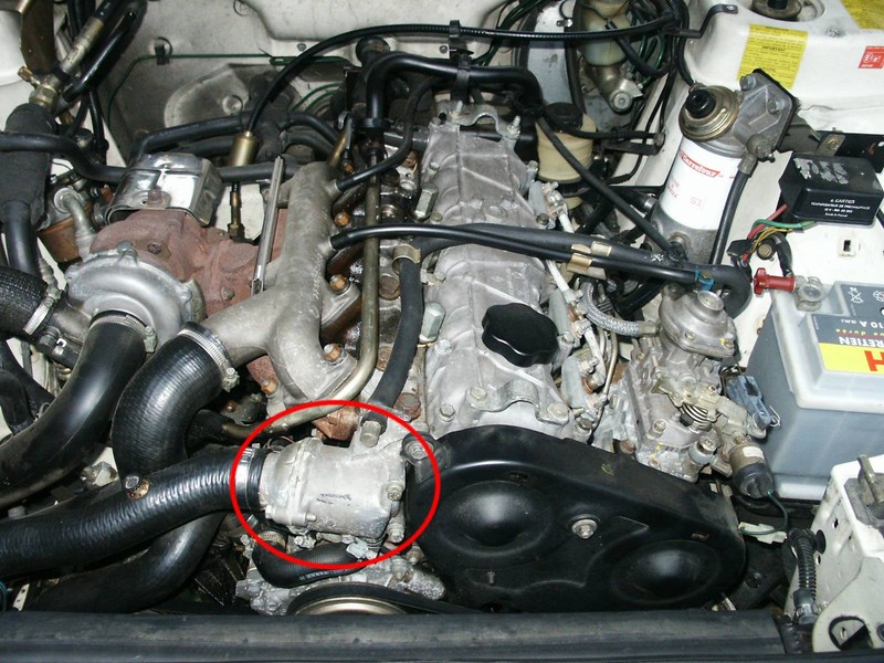

bonjour a tous après quelques mois d'abscence sur ce magnifique site j'aurais quelques petites questions a vous poser au niveau du radiateur en effet l'hiver arrive et dans la titine il ne fait pas très chaud malgrès son confort légendaire avoir du chauffage ne serait pas un luxe! pourriez vous m'indiquer ou se trouve le calostat car hier après démontage du radiateur et de quelques durites je ne l'ai pas trouvé!! peut-être n'yen a t'il pas!! merci d'avance pour vos réponse! :D

Messagepar Tronic » 13 Nov 2006, 14:11
Salut Steven
Yanou devrait pouvoir te répondre, et même peut-être te faire une photo.
Regarde près de la pompe à eau. Tu vas devoir démonter un capot en alu pour y accéder...

Messagepar Steph » 13 Nov 2006, 18:04
Le calorstat est planqué dans la partie en alu normalement (entourée en rouge).
s'il n'y est pas c'est que soit il se cache bien :lol: , soit il n'y est pas. :?
S'il n'y est pas, quand ta voiture est bien chaude tu devrais avoir du chauffage normalement.
L'utilité de cette pièce est de "fermer" le circuit de refroidissement autour du bloc moteur pour que celui se mette à température de fonctionnement plus rapidement.
Messagepar steven79 » 13 Nov 2006, 18:33
je te remercie, quand le moteur est chaud j'ai du chauffage mais très peu donc je vais regarder a ceci merci encore et simpa pour la photo ça aide :wink:

Messagepar steven79 » 13 Nov 2006, 19:00
donc grâce a vous surtout toi steph j'ai trouvé le calostat je l'ai mis dans une casserole avc de l'eau j'ai fai chauffé la soupape marche trés bien! donc il faudrait que je regarde au radiateur de chauffage maintenant sous le tableau de bord :? est-ce compliqué a démonté et es-ce long? merci encore
