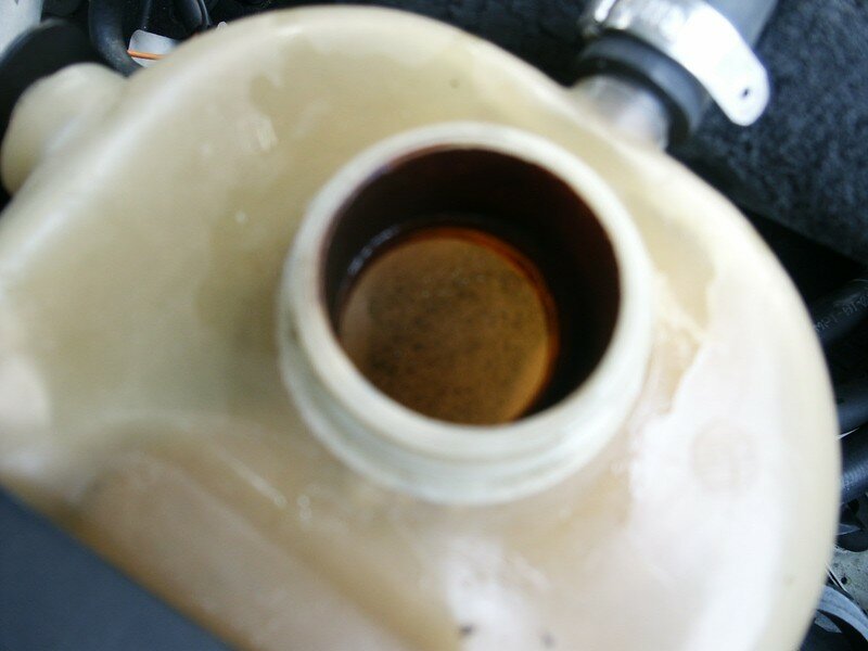

Et bien je crois que j'ai perdu mon joint de culasse à en croire cette photo du vase d'expenssion bien mousseux :cry:
Je viens de rajouter 2,5 litres de liquide.
Vous en pensez quoi :?:

elle fume plein, ratatouille ?, c'est sur la turbo-DX ou V6 ?
si elle bouffe de l'eau c'est pas bon, a moins que tu es une grosse fuite radiateur mais tu l'aurais vu !

Salut, si elle chauffe et que ton eau est rapidement consommée : 2 solutions : fuite ou joint de culasse/culasse HS. Bonjour les frais si tu es dans la seconde solution

En fait elle n'a pas consommé les 2,5 litres de liquide d'un coup.
C'est par hasard que je l'ai regardé hier soir après être rentré.
Suite à la remise des 2,5 litres ce matin, j'ai fais 35 km en surveillant mon aiguille jusqu'à l'IUFM d'où je poste ce message.
Elle a tendance à vouloir monter dès que je m'arrête :?
Je vais voir mon niveau tout de suite pour rentrer chez moi.
Si c'est un joint de culasse, je le fait demain.
Mais si c'est la culasse de morte, ben j'ai un autre moteur en attente. Donc je verais bien.

:sm9: je suis bien rentré, l'aiguille n'a pas bougé plus que ce qu'elle devrait bougée.
Je vais faire plusieurs tests cet aprem pour voir ce qu'il en résuslte.
Merci de ta proposition Ceds :lol: mais il manque le turbo sur ta 25 pour qu'elle m'intéraisse :lol: . et puis je vais tout faire pour continuer à faire vivre cette 25.
Au fait, c'est sur ma TDX pour répondre à Beber.
En ce qui concerne la fumée et le ratatouillement, ben quand je l'ai acheté elle avait du mal à démarrer à froid, j'ai donc changé les bougies mais tjrs pareil donc j'ai pensé au moteur fatigué car quand il est chaud pas de problèmes.
Mais finalement si c'est le joint de culasse qui est naze, ben ça se pourrait que ce soit du liquide qui passe dans le cylindre durant la nuit et et du coup ma fasse mal démarrer le matin.
Car elle fumme blanc le matin mais uniquement sur 1 ou 2 cylindres, elle fait des rattés.
Ceci pourrait expliquer cela :idea: :roll:
Je vais voir si ça bulle :arrow:

Je viens de contrôler mon circuit de refroidissement.
Après avoir fait déclancher 2 fois mes ventilos rien ne semble s'être passé.
Donc plus de bulles, le liquide est propre, pas d'huile dans le vase, ni de maillonnaise dans le carter :o oof :!:
Mon ventilo s'enclanche lorsqu'il arrive à peine au-dessus de la barre du milieu(la plus grosse) donc je pense que c'est normal.
En ce qui concerne la mousse de ce matin comme il manquait du liquide, et suite au remplissage même avec la purge que j'ai faite, il doit y avoir une bulle d'air qui est est restée coincée dans le circuit et elle c'est éliminée petit à petit donc ça m'a fait comme un mousse.
C'est la seule explication que je vois pour le moment :?
Par contre il y a bien un fuite qui vient du coté droit du radiateur(où sont les 2 durites et la sonde). Mais je n'arrive pas bien à voir d'où ça coule. Il me faut sortir le radiateur pour y voir plus clair.
Pour l'instant plus de peur que de mal, j'espère que mon joint pourra faire 300 000km de plus :lol:

Tu aurais de l'eau dans les cylindres a froid ta voiture boiterait et fumerait blanc moi je pense juste à ta petite fuite que tu as.
