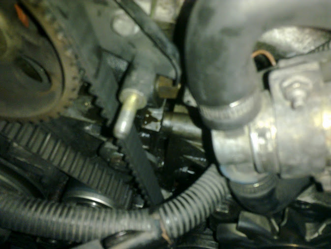

Bien que la chance ne fut pas de mon côté,les photos suivantes vous donneront une idée des choses à faire pour une réfection du haut moteur.
J'avais une fuite à cet endroit là.
