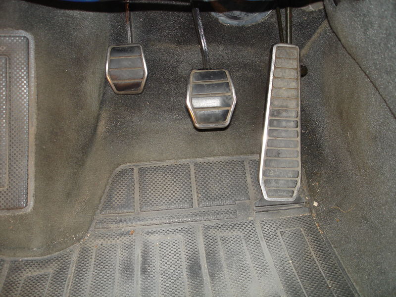

Il faut ensuite décrocher le câble coté pédale. Pour cela , faire glisser la languette dans son logement (elle verrouille la sortie du câble)
Je l'ai enlever, mais faut pas le faire, c'est pénible à gros rendement à remetttre :twisted: :twisted:
Il faut faire glisser le câble vers l'intérieur de la voiture (pas de photos car c'est inaccessible)
