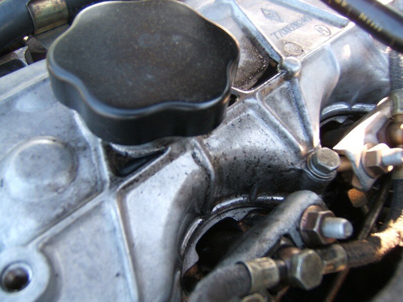

Messagepar bommart » 02 Mai 2008, 07:45
salut les gars , pouvez-vous me dire quel joint rajouter pour eviter cela?merci :roll:
Messagepar Mathieu » 02 Mai 2008, 07:49
Tu vas en casse et t'en mets un dans ta poche :D
Messagepar bommart » 02 Mai 2008, 07:51
:lol: j y avait pas pensé! mais est-il possible de rajouter quand même un joint?
Messagepar herve59 » 02 Mai 2008, 13:58
oui depuis longtemps la mienne roule avec un joint que j'ai retaillé moi-même beaucoup plus épais que d'origine ainsi, ça ne fuit plus mais le bouchon est plus dur à serrer ;)
Messagepar bommart » 02 Mai 2008, 19:39
salut hervé en quel matiere est ton joint? j avais pensé a un joint de plombier xxl! :lol: avec la chaleur ça irait?
Messagepar Yanou » 02 Mai 2008, 20:50
Salut Nicolas,
ça te tracasse tant que ça ces fuites d'huile :lol:
Si tu veux j'ai une solution très efficace :P
Tu prends de la pâte à joint et c'est réglé.
Tu me diras, on condamne le bouchon :roll:
Mais y a une solution à tout. T'achète un entonnoir et tu fais l'appoint d'huile par la jauge d'huile.
Oui je sais, je suis trop fort :sm36:
Messagepar mickael23 » 02 Mai 2008, 21:04
Salut Bommard,je vais te donner une solution,beaucoup moins onéreuse et qui fonctionne a tous les coups... ;)
Tu prends ton bouchon,dedans il y a déjà un joint qui s'affaisse avec l'âge,tu prends un tournevis plat fin,tu le retires ton joint et tu le retournes puis tu le remet,tu m'en diras des nouvelles,moi c'est ce que j'ai fait et ça fait deux ans que c'est comme ça et pas de fuites 8)
A bientôt sur le forum... ;)
Messagepar herve59 » 03 Mai 2008, 07:01
moi c'est du caoutchouc taillé à 'emporte pièces dans une feuille de caoutchouc de au moins 5 mm d'épaisseur :lol:
c'est plus dur à serrer mais ça ne fuit plus, je crois que je ferait la même chose sur une 21 GTD qui risque de me servir bientôt :lol: ;)
