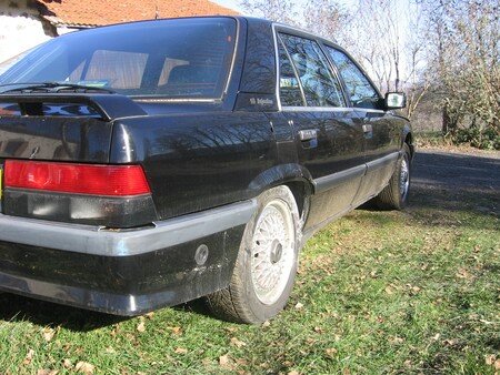

Messagepar stalex25 » 28 Mar 2008, 14:43
alors j'envoie :
La première fois que je l'ai sorti de chez moi
Bon ctè encore pas longtemps après j'avais encore les plaques 33, d'ailleur truc de ouf je retrouvais plus les papiers !!!
Au moment où j'ai demander a Laurent un duplicacta CG le jour même on me les retrouve excellent...
Après-lavage ;)

Messagepar R25 TXI » 29 Mar 2008, 09:01
Merci pour les photos, je craque ça me rappelle des bons souvenirs! :oops: :sm3:
C'est clair qu'elle vaut le coup d'être réparée, elle est vraiment propre pour son kilométrage, tellement que j'ai toujours sa photo dans ma signature lol :lol: je te souhaite bon courage ;)
Je ne peux pas m'emêcher de mettre d'autres photos... :oops:
http://mav6igpl.canalblog.com/archives/2006/06/08/2051667.html
Messagepar stalex25 » 29 Mar 2008, 11:55
c'est avec les jantes BBS elles déboitent en vrai... bon pour les photos démontage bah j'arrive pas à les vider de mon téléphone faut que je réinstalle le logiciel.
