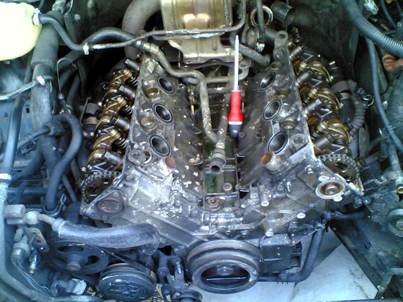

Au bruit de bulles d'air venant de sous le collecteur d'admission d'air, il semble que ce soit la petite durite au millieu du V qui a certainement du lâcher (j'utilise une photo de Mac où on la voie bien) :
Et il y a du liquide un peu partout, donc je vais avoir du boulo en nettoyage.
Bon maintenant le problème va être de démonter le collecteur dans le noir :roll:
Ça va être chaud, d'autant plus que j'ai jamais démonté ça.
Y-a-t il des précautions à prendre avant de démonter ?
Et que faut-il démonter pour arriver là ?

Si c'est la petite durit que l'on voit en premier plan (ou même la grosse à coté non présente sur la photo),il n'y a pas besoin de défaire ta pipe d'admission et tout ce qui va avec.
Pour la remplacer il faut que tu vidange ton circuit,que tu sorte la pompe à eau (la petite durit est branchée derrière celle-ci,ainsi que la grosse) et ensuite que tu aille desserrer le collier du fond de ta durit à l'aide d'une clé de 7ou8 plate,si ton collier ne possède pas de tête écrou,coupe le à l'aide d'une lame de scie à métaux.
Pour le remontage,utilise un collier à tête écrou pour pouvoir le serrer avec une clé 7ou8 puis remonte ta pompe à eau,pâte d'accélérateur,grosses durits de radiadeur puis remplissage du circuit.
J'ai procédé ainsi sur la miènne,un peu de patience et de délicatesse (car pas beaucoup de place) mais nickel,et puis ça évite de démonter pipe d'admission,rampe d'injecteur,boîtier papillon,faisseau electrique et tout le tintoin! :)
Si tu souhaite plus ample renseignements,n'hésite pas. :)

Qu'est-ce qui est le plus facile : sortir la pompe à eau, ou sortir le collecteur ?
Pour le momment je n'ai eu que le temps de faire un peu de place dans tout ce bazard.
apparemment il "suffirait" de faire basculer les rampes d'injecteurs sur le côté et il n'y a plus qu'à dessérer le collecteur, c'est bon comme ça ?
En ayant tout débranché évidement.
En tout cas si je poursuis dans ce sens, il y a une durite non-identifiée.
Pourriez-vous me dire ce que c'est ?
On la voit sur la photo de Wouezza. C'est un peu flou, mais elle est derrière le boîtier papillon, légèrement à droite; elle sort du collecteur et semble partir vers l'aile droite, je n'ai pas vu où elle allait ensuite.
Concernant les durites qui sont sous le collecteur, il semble qu'elles ne coutent que quelques €... tout ce boulo pour deux malheureux bouts de caoutchouc à moins de 10€ :roll:
Ils se sont vraiment pas torturés le cerveau pour l'implantation des éléments les injénieurs...
Voilà, pour le momment j'attends vos réponses avant de continuer.

Pour avoir accès au V, il suffit d'enlever le collecteur d'admission. Tu n'as que 4 boulons qui le tient.
ça parrait être du boulot comme ça, mais ça va vite.
Tu ne touches surtout pas aux rampes des injecteurs et du papillon. Tu laisse tout tel que. Tu as juste à virer l'alim en essence eu en retour (flexibles souples en inox et à débrancher les injecteurs, le potentiomètre de papillon, le capteur de cliquetis et sondes air et eau.
Tu devras quand même remplacer les 6 joints toriques au remontage.
Je te conseille aussi de vérifier la petite durite coudée bleue qui se trouve à gauche à coté de l'échappement pour emmener le liquide de refroidissement entre le carter cylindre et la culasse.
Si jamais tu vois qu'elle commence à devenir moins souple, change là.
Elle avait bouffée par la chaleur sur la mienne et je te dis pas le taf pour la changer, Celle-là... :roll:

Quelqu'un a-t-il les références des deux durites qui se trouvent derrière la pompe à eau ?
Chez Renault nous avons bien eu la référence de la grosse durite, mais la référence de la petite renvoie vers un tube en dur, or j'ai une durite souple comme celle que l'on voie sur les photos.
Messagepar Tronic » 13 Fév 2008, 12:50
La petite que tu parles, c'est 79 10 248 300 à 4.60 €.
La grosse c'est, 79 10 246 590 à 13.38 €.
La bleue que je te cites, elle se trouve sous le turbo à gauche quand t'es face au moteur et porte la réf 77 00 266 026 à 47.52 €.
En changeant ta pompe à eau, je te conseille aussi de remplacer les 2 grosses durites coudées allant vers les 2 culasses 79 10 248 159 à 13.41 €
Se sont les 2 même ces 2 durites.
Voilà, les prix sont approximatifs, mais TTC. ;)
