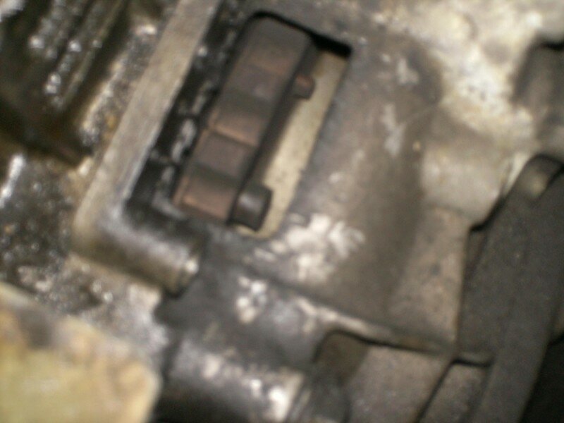

une fois l'espace dégagé,avec une douille de 22 il faut débloquer la vis qui maintiens en place la poulie,il faut par contre bloquer le volant moteur.Pour cela j'ai trouvé l'emplacement du capteur PMH idéal pour pouvoir le faire.Si vous voulez essayer d'enclencher une vitesse et forcer sur la vis vous pouvez toujours courir :lol: .C'est pour cela qu'il vaut mieux bloqué le volant moteur.
Par contre il faut être aidé pour maintenir un gros tournevis sur les dents.
