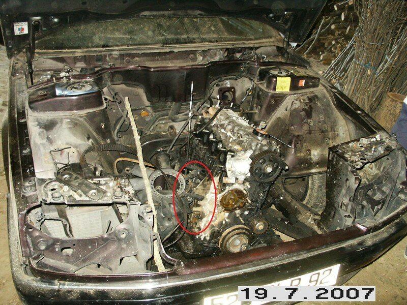

Messagepar Quetzal » 16 Sep 2007, 09:23
oui voilà une photo!:

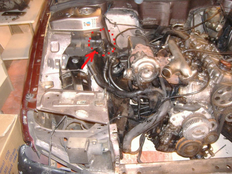

Messagepar Steph » 16 Sep 2007, 11:08
Sur une TDX phase 2
Le capteur dont je parle se trouve contre le bloc dans la zone en rouge. Désolé j'ai pas plus précis.
Sur les TDX, il n'y a qu'un seul capteur de pression d'huile sur le support du filtre à huile ;)
Messagepar Gui » 16 Sep 2007, 21:26
bonjour
le probleme est reglé, cela venu du capteur de pression situé sur le bloc derriere la pompe a eau. Ce capteur est universel et est monté sur tous les J8S. J'ai mis celui de ma GTD , et ça marche.Il allume les voyant a l'arrêt et doit s'eteindre après.
La capteur situé sur le filtre c pour donner la pression avec l'aiguille sur les TDX.
Ouf , j'ai cru que ça venait de l'arbre de pompe de huile ;)
