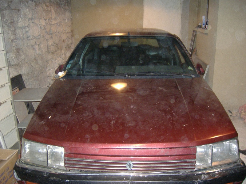

Messagepar Quetzal » 06 Juin 2007, 13:07
Salut cyril,
C'est le moteur qui avait un historique inconnu. Je l'ai déculassé... puis dans mon élan j'ai continué! :lol:
Pour la limou, j'ai commencé à la desosser. C'est une vraie misère les cage à écrou sur les passages de roue... Heureusement, que le moteur a une fuite d'huile! ça se dévisse tout seul! :lol:
