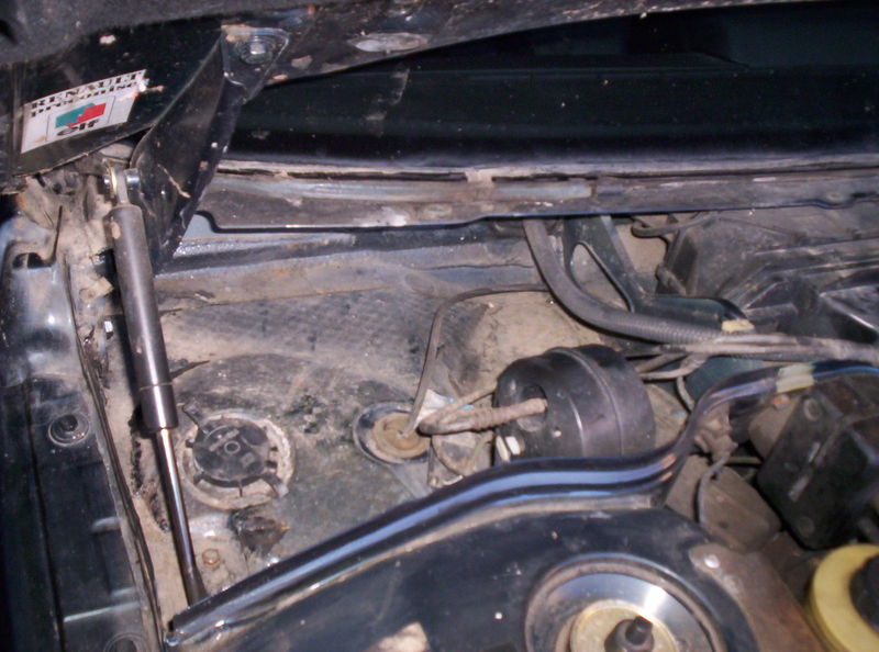

Messagepar mickael23 » 29 Déc 2008, 14:10
Salut les amis,c'est peut-être votre volet de chauffage qui ne fonctionne pas tout silmplement... ;)
La boîte noire sous la baie de pare-brise est t'elle bien raccordée? ;)
Le tuyau n'est pas félé?

Messagepar mickael23 » 29 Déc 2008, 14:14
Salut Yves,je parles de ce truc la:
Regardes si les tuyaux sont bien branchés...;)
reponse
Messagepar elvis19 » 29 Déc 2008, 14:18
Je regarderais quand il ne neigera plus,j'ai même pas le souvenit d'avoir vu des tuyaux quand on a changer le système d'essuie-glace!
