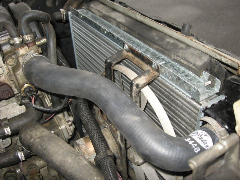

bonjour,
après le remplacement de ma durite superieur et du radiateur, je vais re-remplir le circuit.
j aimerai connaître la procedure À suivre, avant j avais une vis de purge sur ma durite superieure mais comme plus fabriqué
j'en ai pris une sans vis de purge dessus, pas le choix, le calorstat se trouve dans la durite superieure aussi.
pouvez-vous m'expliquer toute la procedure À suivre et si je dois faire la purge par la durite superieure, me dire de quelle coté " moteur ou radiateur"
je dois desserrer le collier par exemple.
je ne voudrai pas foutre en l air mon moteur ou le radiateur ou autre chose
je n ai pas vider le bloc moteur parce pas trouver le vis de vidange sur RTA de m...e
mon moteur J6R N 706, radiateur VALEO : 883851 et durite superieur Gates 3448 et ma voiture est une GTS série Courchevel de 1992 contruite en octobre 91.
voici une photo avec l'ancienne durite ou il y a la vis de purge sur la nouvelle j'en ai pas.
une autre photo ne pas tenir compte de la durit sur cette photo parce que remplacer par une sans vis de purge.
je n ai jamais fais ça avant et j'ai peur de tout foutre en l'air alors soyez précis dans vos explications.
merçi.

Re: remplissage et purge circuit de refroidissement
Messagepar Low rider » 25 Jan 2012, 11:51
tu as une vis de purge au carburateur et une sur la grosse durite c'est tout
faut que tu mettes le bocal en l'air si tu es tout le seul (perso je prends une ficelle je l'accroche au capot et je rempli avec un entonoir au fur et a mesure )
t'ouvre les deux purges si tu as nettoyé avant a l'eau le circuit attend bien que le liquide sorte bien
(si pour la purge du carbu tu n'es pas sur, fait attention qu'elle ne casse pas non plus une cle a œil de 10 qu'il te faudra pour l'ouvrir )
sinon tu débranches la durites qui vient du moteur enfin la plus haute qui rejoint la capsule du starter ou il y a kle carbu et ça revient du pareil au même
bon courage ;)
Messagepar Maxime » 25 Jan 2012, 17:36
Salut gars !
Pourquoi tu t'affoles ? :mrgreen:
Je ne sais plus à qui j'avais expliqué la méthode,mais n'ayant plus de vis de purge,il faut soit être patient,soit tu desserres le collier côté pompe à eau de cette durite. En attendant que ça chauffe tu pompe sur la durite ça va évacuer l'air. bien sûr attention c'est un peu chaud,mais une fois que tu commences à avoir une bonne fuite de LdR sans air ou plus beaucoup,tu re serres le collier et avec le bocal en l'air ça devrait finir la purge. ;)
Messagepar freddy » 26 Jan 2012, 21:13
bonsoir,j'ai bien compris que tu n'avez plus la vis de purge sur la grosse durite :D ,mais si tu en a une autre,ouvre la.sinon,tu mets ton LdR en faisant bien le niveau dans ton bocal,ensuite tu démarres en laissant tourner au ralenti,tu tiens ton bocal en l'air de façon qu'il soit bien plus haut que le moteur,puis tu ajuste de nouveau le niveau car des bulles vont remonter,et la purge sera en cours.ensuite tu peux attendre que le ventilo se déclenche,en surveillant régulièrement le niveau.de plus tu peux laisser le bocal ouvert si tu ne te sert pas de la voiture ensuite,(une nuit par exemple),car avec la pression naturelle de l'air le niveau se fera de lui-même.tu recontrôle après,et tu devrais être pas mal. ;)
Messagepar fred76 » 27 Jan 2012, 18:35
Pour une bonne purge, n'oublie pas de de mettre le chauffage pour que le circuit se fasse entièrement
A plus :sm9:
Messagepar Mathieu » 26 Aoû 2012, 22:33
fred76 a écrit:Pour une bonne purge, n'oublie pas de de mettre le chauffage pour que le circuit se fasse entièrement
A plus :sm9:
L'action sur le chauffage n'agit en rien sur la circulation jusqu'au radiateur de chauffage, l'eau y passe toujours.
Il y a souvent des bulles qui trainent dans le couvercle au-dessus du calorstat, je défais la durite un peu jusqu'à ce que ça coule bien.
