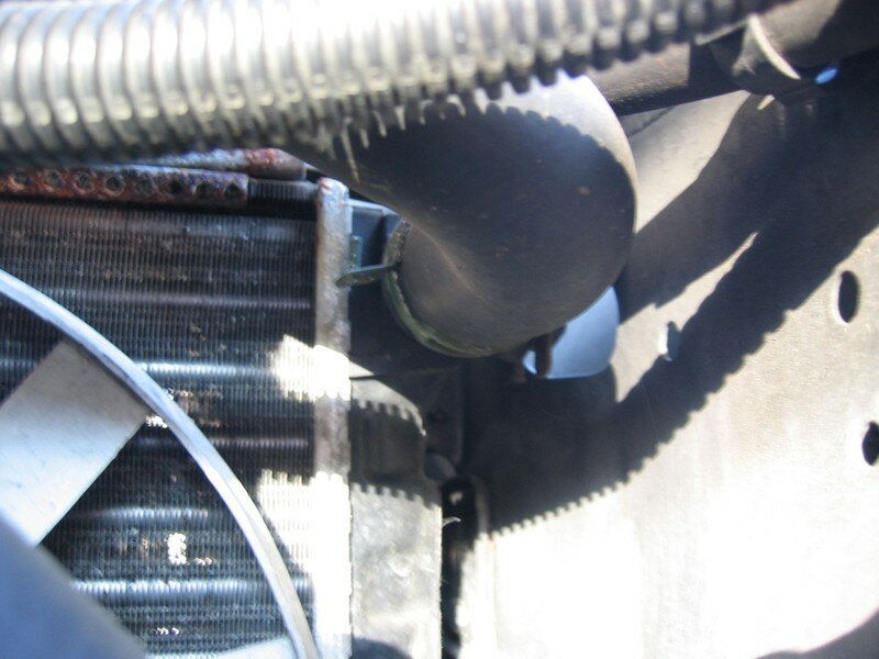

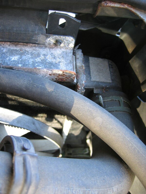

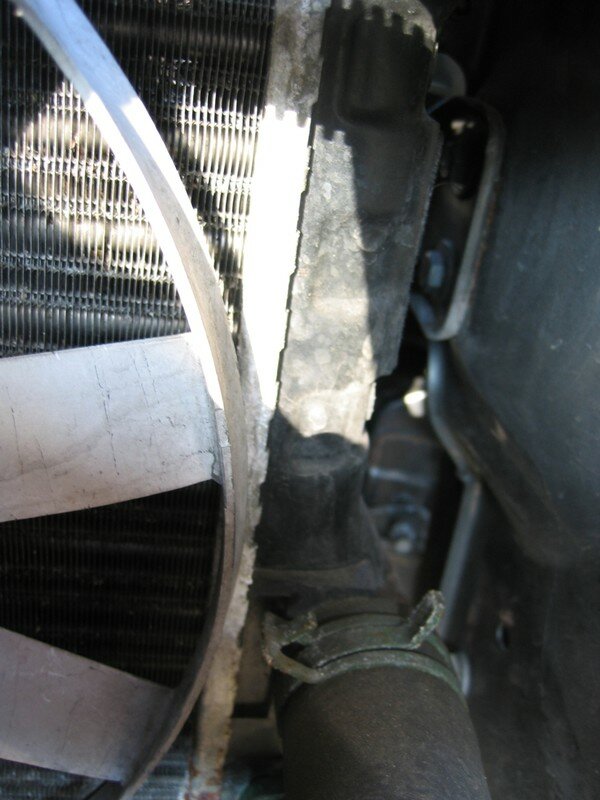

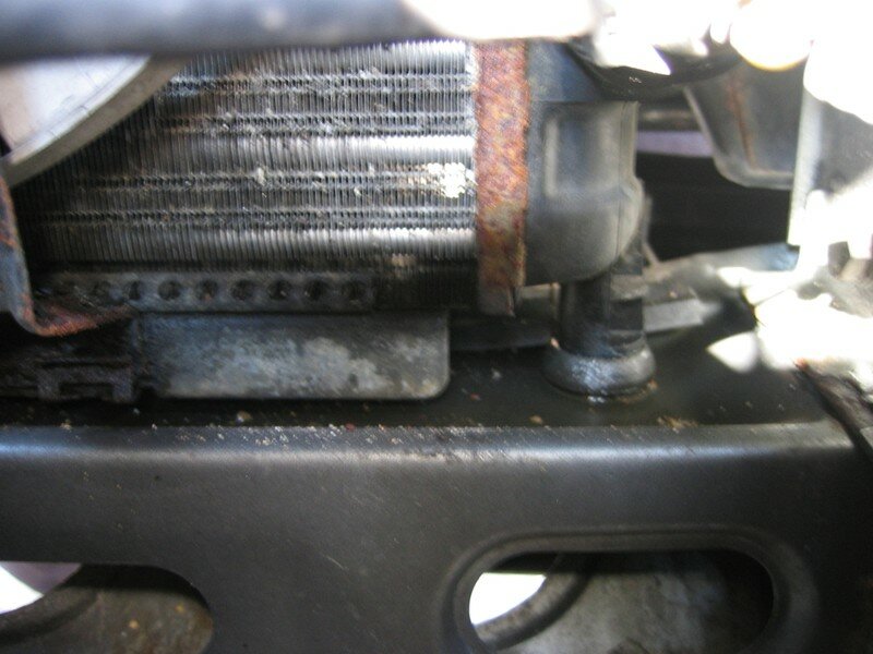

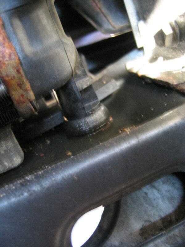

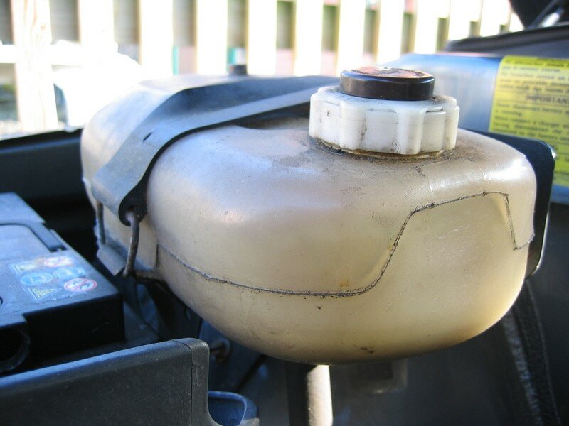

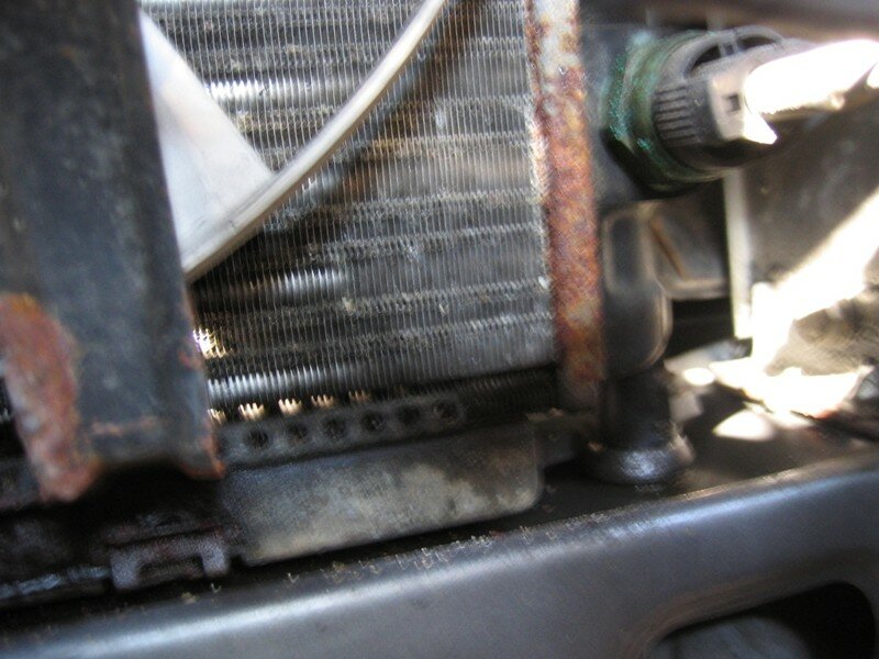

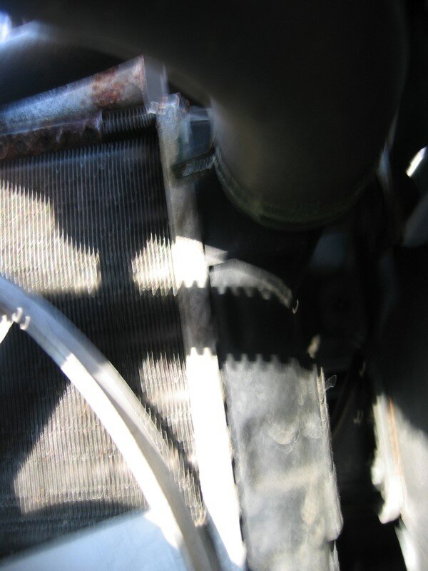

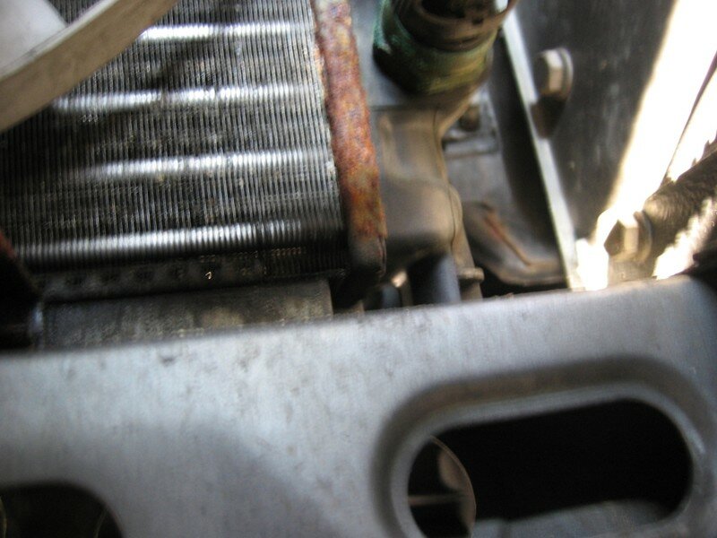

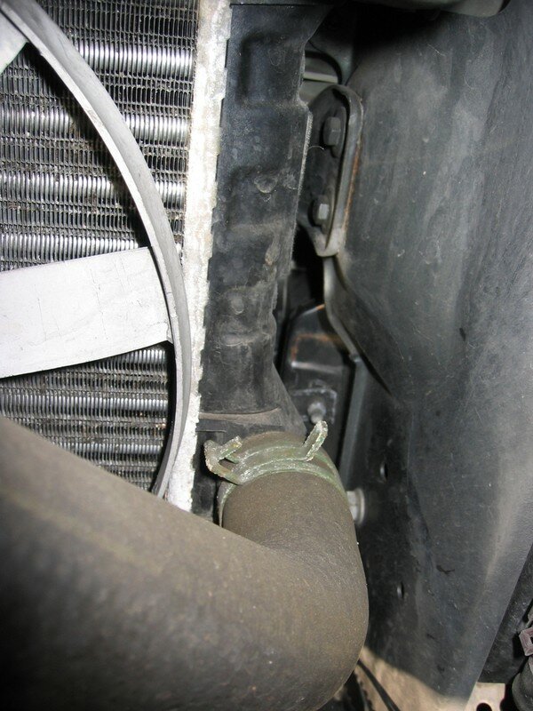

Messagepar Fernand67 » 23 Fév 2007, 11:18
Salut a tous,
voilà mon probleme de fuite m'embete ,voici quelques photos:
J'ai bien sûr remis le nivo dans le flacon de liquide de refroidissement.
voilà ,help my ,s'il y quelque qui peu me le faire ça serai bien, car je parcours 130 km/jour avec la voiture et le finances sont pas top..
A+Fernand.
