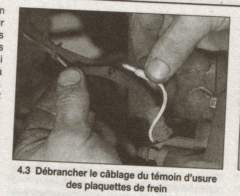

A force d'entendre ma GTX me grogner "Plaquettes freins, prévoir contrôle prochainement", je me suis aperçu, comme Yanou, qu'il me manquait le connecteur du témoin d'usure des plaquettes (celui qui va des plaquettes vers le câble qui est déjà là).
Photo de démonstration:
Il doit me manquer ce câble blanc (cf revue Haynes):
Car je n'ai que celui-ci:
Pour la tranquilité de mes oreilles, j'aurais donc 2 questions:
-ce câble se trouve-t-il chez Renault?
-où se branche-t-il et faut-il déposer l'étrier?

Messagepar Yanou » 20 Oct 2006, 08:20
Excellente question et j'ai exactement le fils débranché.
Je pense qu'en casse on peut reussir à en recuperer un mais je ne vois pas comment le brancher sur les plaquettes???
Messagepar VinceTheBike » 20 Oct 2006, 08:28
La solution est très simple: il y a des plaquettes avec témoin d'usure et d'autres sans!
Si tu as des plaquettes sans témoin, tu attends qu'elles soient mortes et la prochaine fois tu fais moins le rapiat :twisted: et tu en prends avec les témoins! :lol: :lol: :lol: :wink:
Sur certaines plaquettes qui en sont dépourvues, tu peux aussi rajouter l'ancien témoin car le trou est déjà sur la plaquette! 8)
Si tu ne l'as plus, n'importe quelle bagnole à la casse fera une bonne donneuse de bouts de câbles! :P
