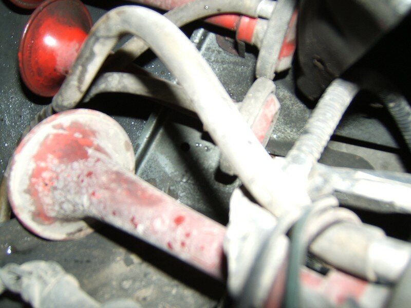

Messagepar bommart » 11 Jan 2008, 17:37
Image voilà le "bazard",cela vous eclaire t il plus? :lol:
Messagepar Tronic » 11 Jan 2008, 17:47
Ah ben oui :lol:
Je pense que Yanou va te suggérer de les nettoyer tes trompes! ;)
Pour ce qui est du compresseur, suis le tuyau qui part du raccord en T et qui descend vers le bas.

Messagepar bommart » 11 Jan 2008, 19:19
d accord tronic, mais comment je peux les faire fonctionner toutes?
Messagepar Yanou » 11 Jan 2008, 19:42
Bah euh.... c'est trop près :lol:
C'est sous la batterie :?:
Regarde bien comment c'est branché tout ce bazar...
