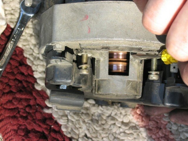

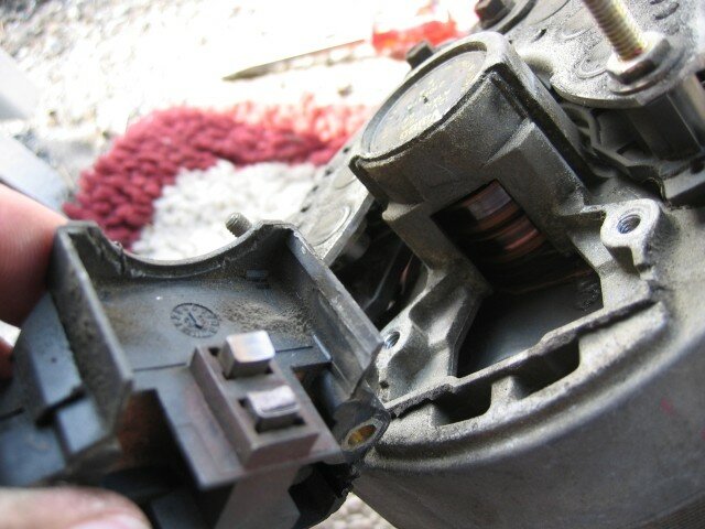

Messagepar Fernand67 » 24 Sep 2006, 16:01
Salut a tous,
voilà ont a demonté l'alternateur de la 25 ,ma premiere surprise fut celle-ci :
Dans le conecteur il y a une espece de patée toute grasse et blanche comme vous le voyez sur la photo.
après avoir sortie la bete ,voici les resultats:
vous remarquerez l'etat des charbons...

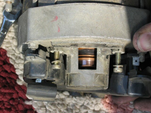

voilà et ensuite l'etat des trucs interieurs en cuivre :
la ça va:
Mais en tournant un peu ça devient moin bon:
La partie du haut est comme brulée ,vous en pensez quoi,faut il que je change juste les charbons ou tout l'alternateur?
J'ai vu dans le poste de la rencontre de la Normandie une manipe que vous avez fait ce jour la pour que le trucs en cuivre redevient bon ,j'ai pas bien compris le bazard avec l'espece de craie,si qulequn peu m'en dire plus ça m'eviterai d'acheter un nouvel alternateur 8) .
Merci,a+Fernand.

Messagepar louis » 24 Sep 2006, 17:43
ont voie que l'induit et bien creusé :?
Messagepar r 25 76 » 24 Sep 2006, 19:25
Tes bagues collectrices et charbons sont vachement usés pour 70000 km moi il était comme ça a 170000 km moi j'avais demonté tout l'alternateur donc roulements,bagues collectrices et charbons et j'avais tout refait enfin si tu trouves le kit qui vendent toujours.

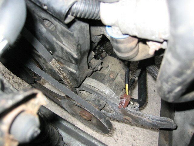

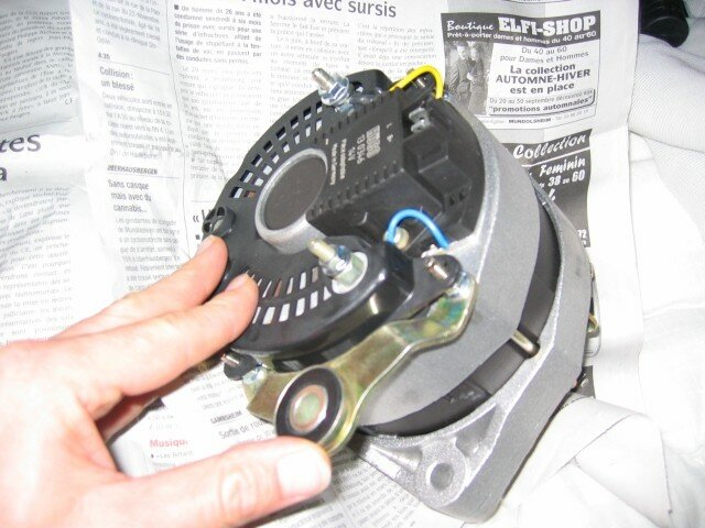

Donc revenont au montage de celui-ci ,qui c'est fait dans mon garage avec une pluie bien pluvieuse dehors..
La voici une photo sans l'alternateur :
La pareil avec le nouvel alternateur :
et voilà la titine est guerie ,elle braille plus ,elle a tourné de suite impec :
Plus de message parlé ,c'est comme même bien 8)

Messagepar Tronic » 25 Sep 2006, 22:08
J'aime bien cette photo où il est écrit que c'est la dernière chance! :roll: :lol: :lol:
L'induit a amorcé à cause de l'usure des charbons. Ils avaient atteind la corse maximale. Vu l'état, une réparation est possible, mais à faire au tour. Au pire, ces bagues se remplacent. Ensuite, remplacement des roulement et du régulateur. Voilà, c'est du temps à passer et ça lui laisserait une secondes chance... :lol:
Bref je rigole, mais j'avais refais le mien aussi le mois dernier et j'ai du remplacer le régulateur, car la pièce était neuve défectueuse. Enfin, il n'a duré qu'une semaine, donc rédémontage pour mettre l'autre régulateur.
