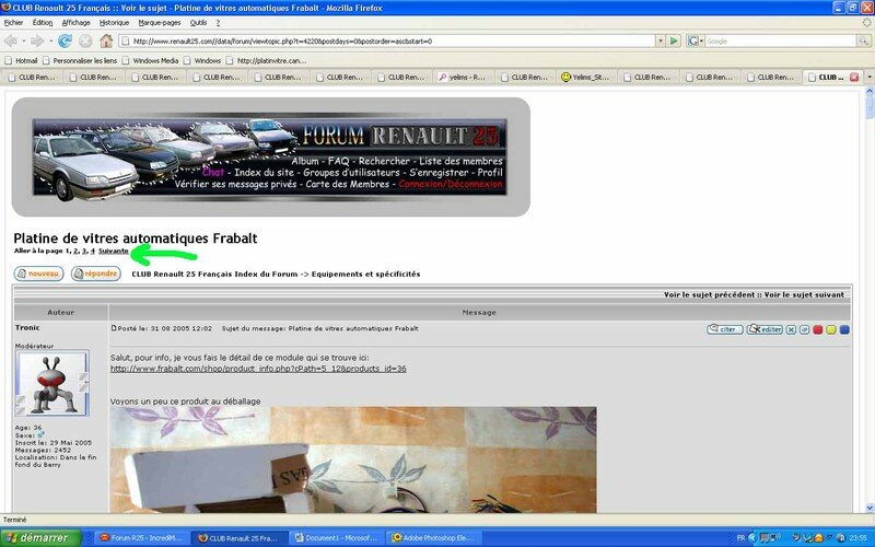

Bon, je vais tenter d'une autre manière...
Pour trouver tes schémas, tu cliques sur le lien suivant: http://www.renault25.com//data/forum/vi ... sc&start=0
Tu tombera donc sur cette page:(sans la flèche verte, évidemment! :wink: )
Tu cliques sur "suivante" (flèche verte) de façon à passer sur la page n°2
(Signalé par le 2 non souligné sur cette vue)
Tu descends presque en bas de la page 2 jusqu'au moment ou tu verras ceci:
Tu cliques droit sur la photo et ensuite sur imprimer l'image et voilà. :wink:
Pour modifier ton profil, tu cliques sur profil en haut des pages (toujours flèche verte, en principe au vert, on passe :lol: )
Tu remplies les cases que tu veux et tu fais envoyer en bas...
Voilà, j'espère qu'avec ceci, tu vas pouvoir devenir un crack de l'informatique... :wink:
